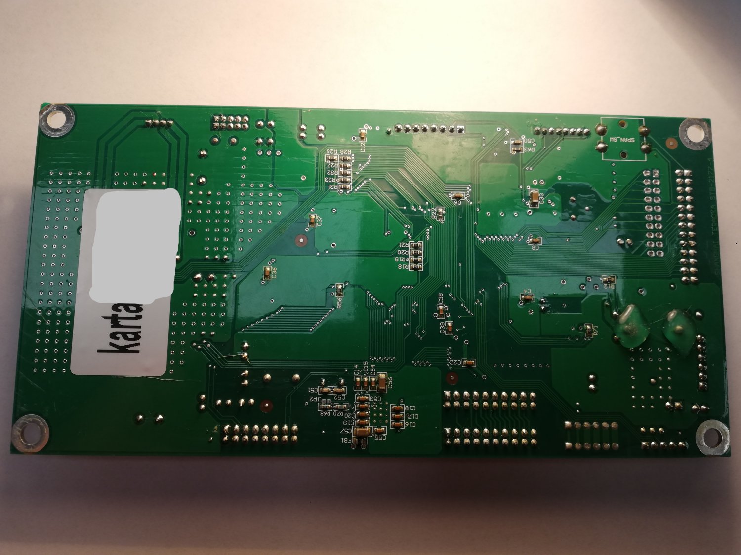

У меня есть одинаковые платы SHANGHAI TERAOKA STB-2177-4.
Контроллер двигателя: Toshiba TB62218FG. MCU 32-бит, proc.: D70F3746 "3.05 EX" (на наклейке). Драйвер Ethernet: LAN9220-ABZJ. Память NAND: S29AL016J70TFI020. Оперативная память: LY62L102616ALL. Другие чипы: LV14A, LV32A, SP3232, LV139A, LV08A
На первой плате, которую я взял, клавиатура не работает. После измерения на рабочей, неработающей платы удалось определить, что причиной является короткое замыкание на 4-контактном разъеме клавиатуры (129. нога D70F3746), где сопротивление составляет 3 Ом относительно GND, тогда как на исправной пластине оно составляет 500 кОм. Процу хана (отпаял ногу и проверил)
Проблема заключается в D70F3746. После замены на новый это ничего не даст; мне нужно научиться программировать (слить родной дамп, если он не защищен). Если с NAND все ясно, то у меня все еще нет информации о контроллере.

Моя проблема:
https://kkmcom.ru/index.php?topic=9902.0
Из сервисмануала понятно как поменять прошивку в том числе и boot, но вот неувязочка, boot прошивается средствами загруженного boot. А если у меня проц голый как в него boot прошить???
Плата STB 2177-2 проц UPD70F3746GJ
Плата клон SM100,SM110,SM5100
