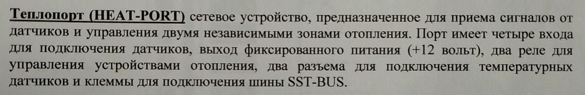

...на шине очень похожей на I2C...
Это Вы как определили?
Шину определил из описания системы. Привожу фото. Если правильно понял, то шины две, одна похожая на I2c? а вторая именно I2C.

Что интересно "Шина SST-BUS" не ищется ни одни поисковиком... Кто-то видимо под себя так 485 интерфейс назвал...

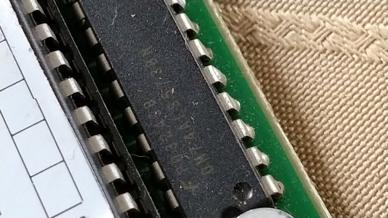

А ИС без маркировки что интересно такое? Не PAL какой-нибудь? Или фото такое получилось...
Ничто так не укрепляет взаимное доверие, как 100% предоплата! Дмитрий, ex-RK3AOR.
Если её 11 нога идёт на 30 ногу AT89C55 - то это регистр,
для временнОй фиксации младших битов адреса T49F040.
Сделал фото этой микросхемы. Немного видно маркировку.
Ну собственно, что и предполагалось, защёлка типа 74ALS573
