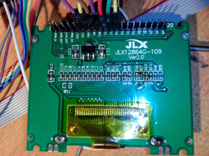

Добрый день :beer: .
С неделю назад пришли мне с Китая аш 10 дисплеев JLX12864G-109 ver-2 на контроллере ST7565.
Думал будет просто запустить но нет уже вожусь пять дней но эффекта ноль.
Все делаю по даташу там есть пример кода, но не фига не работает :o .
По пунктам мои действие.
1 Напряжение питания 3.3 в
2 Шина данных 5 в(прямо с порта мк serial).
3 Пробовал подключать регулятор контрастности внешний делитель на V0(не какого эффекта).

222.jpg [34.16 KiB]
111.jpg [57.1 KiB]

Не ужели не кто с ним не сталкивался ?
Подскажите хотя бы он мог сгореть из за того что по сигнальным проводам я на него подавал вольт хотя сама жека питается от 3 вольт.

Сгореть вряд ли мог, а пример работы с китайского сайта завалялся, лови может поможет.
