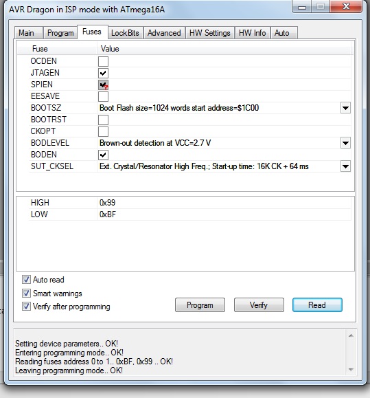

Фуюзов нет это да. Мне все нравится. И зачем нужна связь с компом?

AAC писал(а):
Фуюзов нет это да.
Нужно быть внимательней на странице http://www.itstyle.kr/7892 внизу есть коментарии там есть картинка для AVR Studio.

Что то сайтец изменился. Уважаемый ВНН, Вы когда говорили про фьюзы давали ссылку на эту страницу http://www.itstyle.kr/project/2618 ?
Да уж.
Посмотри какая версия прошивки eсли память не изминяет их 2е, на 16 и 14,745.
Я посмотрю в архивах , может проект и сохранился.
Выложи fuse бум смотребь.

Зарегистрирован: Пт янв 20, 2012 06:20:12
Сообщений: 16
Насчет версии не могу сказать, я только один архив нашел? Который на ютубе в конце описания. Из него прошивка. Там HEX есть и исходник. И с тем и с тем одинаково. Только я подправил в одном месте, SBI и CBI поменял местами. У моих индикаторов сигнал LATCH инверсный. Но это не принципиально.
Фюзы и архив приложил.
