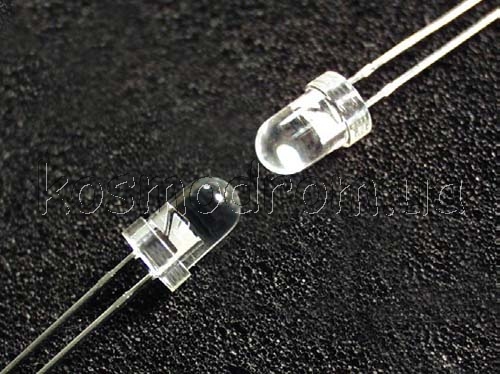

Здравствуйте уважаемые коты!
Столкнулся со следующей аномалией. С МК Мега на МК Тини передается некоторая кодовая информация. Светодиод сигнализирует о наличии кодовых посылок на входе Тини.
Проходит некоторое время и Тини начинает давать сбой в работе. При закорачивании светодиода все начинает нормально работать. Поставил другой светодиод и все вроде пока нормально.
В чем была проблема? По началу думал, что светодиод вносил некие электромагнитные помехи, от чего и сбоила Тини.

Я бы не сказал, что у меня большие частоты. Тем более сбой всплывал не сразу.
Первоначально стоял светодиод приведенный на рисунке.
Потом поставил в цветном корпусе, так вроде сбои пока не наблюдал.

Я так и думал, что иностранный светик пакостничает. При его закорачивании все работало без сбоев.
zero648 думал включить через ЭП. Но все вроде решилось заменой светодиода.

Если вывод тиньки настроен на вход, а мега отключена выключателем, то светодиод начинает работать фотодиодом,
особенно в прозрачном корпусе.
У меня на диоде напряжение достигало 1,4 вольт при освещении 18-ти ваттной люминесценткой.
Так что вполне может сработать прерывание и т.п. ИМХО

ramid самое интересное то, что сбои наблюдались при включенном выключателе.

А вывод меги в каком состоянии находился? Выход/вход?

Нога Меги настроена на вывод информации, а Тини на ввод.

Вообще-то сигнальные линии внаглую светиком или релюшкой грузить как-то не принято... :cry:

Мда, мистика просто :))
Голимый светодиод смог перетянуть вывод меги :shock:

Зато сверх яркий.
Подтягивающие резисторы Меги выключал.
Плохо, что нет осциллографа.

хотел конечно исче этот чудо светодиод подключить к ножке Тини в качестве индикатора, что-бы не грузить сигнальную линию, но у Тини ног не так много.
