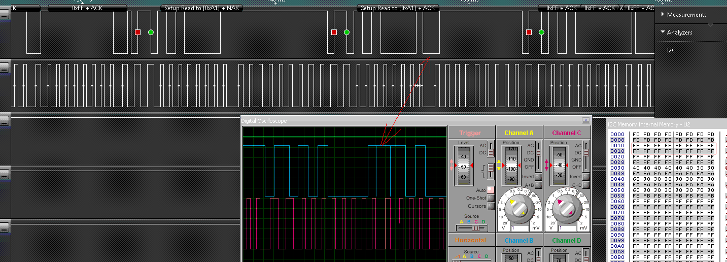

вот что получается...
в логере всё хорошо... а в протеусе (и железе) 24с16 не отпускает шину... не выдаёт АСК :(
i2c.GIF [64.17 KiB]

специально для вас Dmitry Dubrovenko
на картинке разницу видите?
i2c2.GIF [9.01 KiB]
