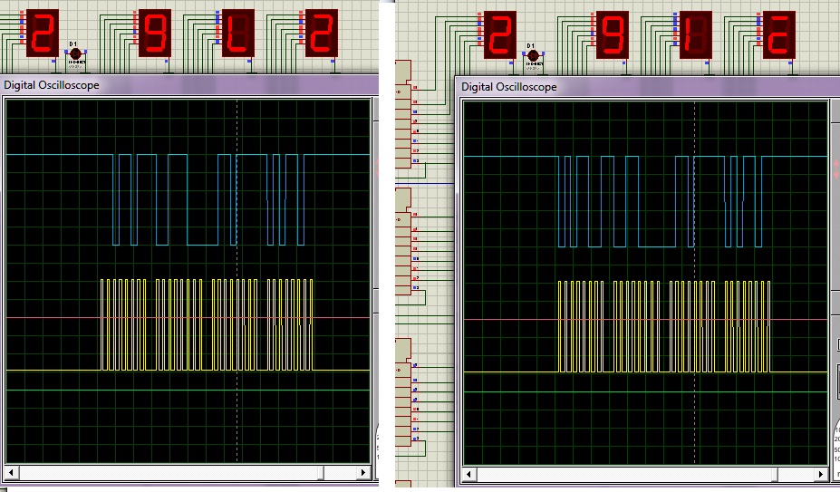

Всем Доброго времени суток!
Делаю цифровой вольтметр на PIC12F683 c использованием сдвиговых регистров 74hc164. Вроде все работает как надо, кроме одного - едва заметные мигания всех сегментов у каждого семисегментника вне зависимости от выводимого символа (видео). Может кто подскажет?

В протеусе посмотрел осциллографом, тоже скачут, сами данные т.е с контроллера выходят кривые значения..
