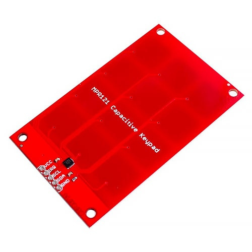

А если поставить емкостные (одиночные модули или блочные панельки):
https://img.radiokot.ru/files/20529/1mkbqcj7fc.jpg
https://img.radiokot.ru/files/20529/286589ggbo.jpg
TTP223_proto.pdf [214.17 KiB]
https://img.radiokot.ru/files/20529/3791rkuidk.jpg
https://img.radiokot.ru/files/20529/3791rzf7hb.jpg
mpr121.pdf [1.08 MiB]
или готовые "пленочные модули", коих сегодня полно...?
https://img.radiokot.ru/files/20529/3791k3k335.jpg

BOB51, ёмкостные не годятся - должен быть тактильный отклик от нажатия. Готовых подходящих мне не встречал. Рассматриваю вариант сделать на заказ.
