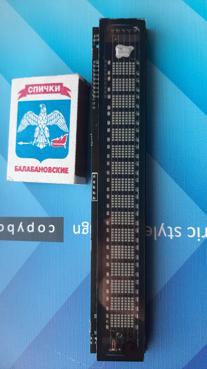

Нашел на всеми любимом сайте, и позарился на относительно низкую цену (по сравнению с похожими). Заказал, пришло. Продавец прислал архив - даташит и проект Keil, вот сижу, читаю. В Си мало чего понимаю. И никакой внятной последовательности действий - ну, типа инициализация, передача данных че-то не вырисовывается. У экрана куча всяких видов памяти, что куда - глаза разбегаются. Экран неходовой, примеров нет.Чип драйвера внутри экрана, поискать по его марке что-то похожее но более известное тоже не выйдет. Нужен только встроенный знакогенератор, загрузка шрифта не интересна.

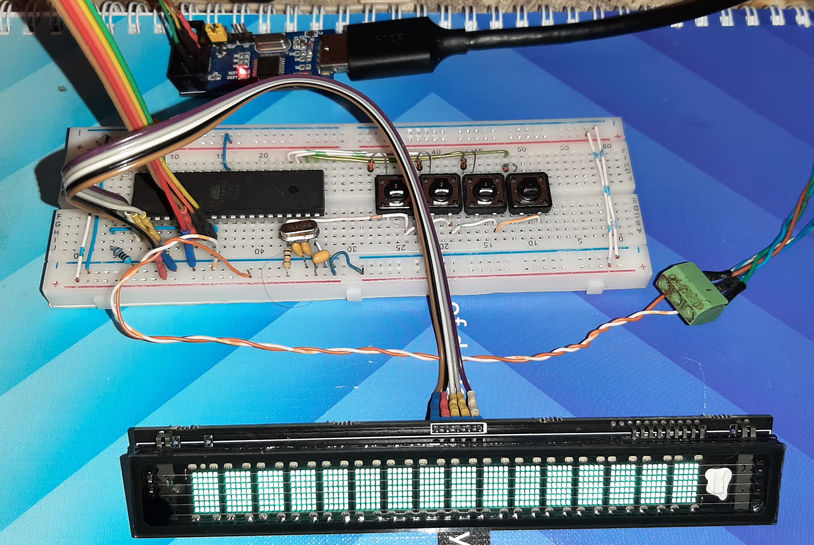

Незначительный по сути, но очень важный для меня результат. Удалось зажечь все сегменты индикатора. Из этого следуют выводы: индикатор не фуфло, а данные на него передаю правильно. Микроконтроллер AT89S52. Тоже самое, но на ардуйне через shiftOut не работает, видимо, полярность/фаза синхроимпульсов не та.

Все гораздо сложнее. Снял я стекло с платы, и это окалаось не Futaba. Это SSOT HCR-16M104T, про который не знает даже сайт производителя.
В общем, неведома зверушка, и полагаю, она никак не относится к даташиту и к примеру из Keil-а. Понадеялся я что это будет что-то обычное/понятное, но не тут-то было. Зря я его покупал

Спасибо Вам большое за помощь. Стекло заработало
ЕСП у меня нет, и я ее боюсь, а вот после небольшой правки пошло на вульгарной китайской ордуине.
