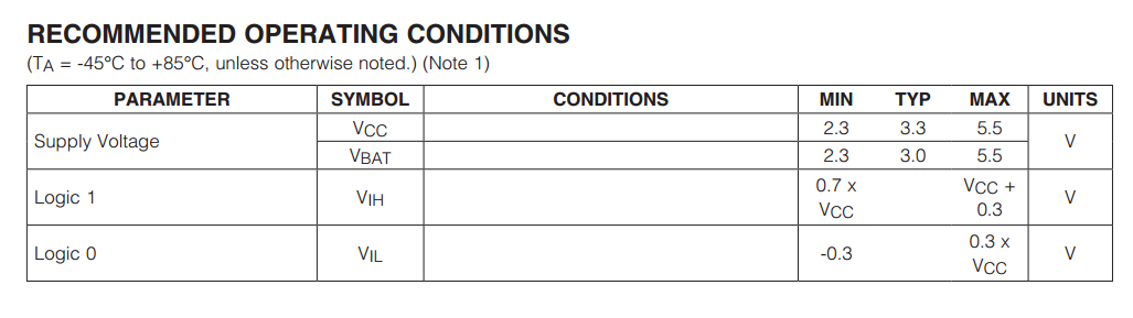

DS3231M-2.png [47.24 KiB]

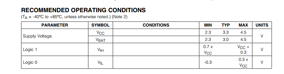

Добрый день!
Просматривая ДШ на микру DS3232M в корпусе so-8 вижу, что она рассчитана на питание до 4,5V максимум. Мне же нужно стандартными 5V ее питать. В душе немножко кошки скребут: сможет ли она ДОЛГО и НАДЕЖНО работать при таком питании? Ведь это RTC для часов и она будет включена постоянно.
По DS3231M в корпусе so-8 таких вопросов не возникает. Она до 5,5 V максимум.
Мне DS3232M очень нравится! :) Несмотря на то, что довольно ДОРОГАЯ. Ведь она содержит ОЗУ аналогично DS1307, в то же время обладает преимуществом в виде встроенного часового кварца. И не нужны всякие танцы с бубном по точности хода часов, как при применении DS1307. :(
В DS3231M ОЗУ НЕТ. :(
Как вы думаете по этому поводу? Применял ли кто из вас DS3232M при пятивольтовом питании?
Прикладываю на всякий случай скрины из даташников. Полный ДШ можете без труда найти на нужных сайтах. :)

DS3232M-1.png [38.3 KiB]

Данный чип разработан для номинального питания 3.3 В. Даже 4.5 В - это верхняя граница рекомендуемого диапазона, при котором гарантируется соответствие тех самых характеристик, которые Вам в ней нравятся. Выйдя за пределы, да ещё на продолжительное время, то есть запитав от 5 В, Вы не убьете её, но получите недостоверную работу, снижение срока службы, сужение рабочего температурного диапазона. В этом нет смысла, разве что Вам не нужна точность, надежность, не жалко своего времени и этих микросхем Вам насыпали горсть даром.

Автор какая "необходимость" питать от 5 вольт? Поставить стабилизатор на 3,3 В проблема?

Стабилизатор на 4,2 или пару диодов в цепь питания если уж совсем невмоготу

В этом случае будет нарушение по интерфейсу, там вроде, нельзя более чем на Vcc+0.3V... но точно не помню.

Так там I2C, притянул SDA, SCL к шине +3,3в. и делов то... :roll:

Зачем? I2C шина имеет выход с открытым коллектором, и без подтяжки линий к питанию не работает. Вот к какому питанию подтянешь, такое напряжение высокого уровня и будет. Т.е. в данном случае питаем DS3232 через стабилизатор 3,3В., и к нему же подтягиваем линии I2C. Высокого логического уровня в 3,3В. будет вполне достаточно чтобы логика с высоким логическим уровнем в 5В. приняла его за высокий уровень.

тем более в даташите об этом написано SDA\SCL "Serial-Data Input/Output. This pin is the data input/output for the I2C serial interface. This open-drain pin requires an external pullup resistor. The pullup voltage can be up to 5.5V, regardless of the voltage on VCC"
