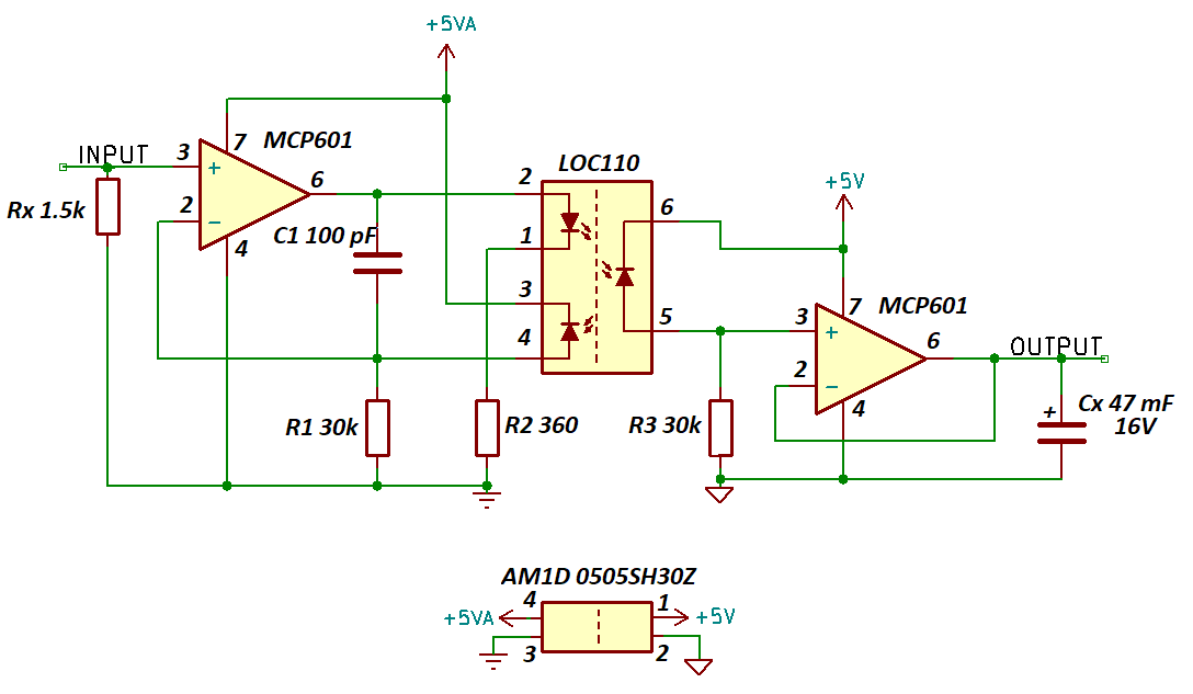

Здравствуйте.
Нужна идея, потому что доступными методами реализация не вышла....
Исходные данные:
Аналоговый сигнал 0...5 В (обычная постоянка от нуля до +5 вольт). МК - мега 328 и его аналоговый вход (ну пускай А3).
Источник аналогового сигнала для тестов - лабораторный БП, трансформаторный (не импульсный).
При подключении БП к МК и регулировке в требуемом диапазоне - все отлично. Получаем свои 1024 отсчета. При этом если напряжение не крутить, то отсчеты идут стабильно и не скачут, то есть поставил 2.5 вольта, имеется 512 отсчетов АЦП. При напряжении 0 вольт, отсчет также равен нулю (вход А3 подтянут к земле резистором 10 к).
Требуется гальваническая развязка регулирющего напряжения 0...5 вольт от аналогового входа МК. При этом напряжение питания МК в гальваноразвязке на "той" стороне использовать нельзя.
На глаза попался цифровой изолятор ISO1211D. С ним не получилось - входное напряжение регулируется в слишком узком диапазоне и резисторами на входе не растягивается... Похоже ему вообще 5 вольт маловато, потому что в даташите намеки про 24 вольта по входу...
Второй вариант - это оптопара LOC110 и два ОУ МСР601. Питание однополярное, ОУ rail-to-rail (если важно). Схема собрана по классике. Но для питания ОУ на "той" стороне использован гальваноразвязанный DC-DC на 5-5 вольт AM1D.
На первый взгляд, все заработало "как надо" и даже ничего не сгорело. При проверке тестером, диапазон 0-5 на входе и выходе есть (ну не хватает на выходе около 2% - это вообще не важно). Гальваноразвязка есть, линейность на выходе относительно входа есть.
Первая проблема - самая серьезная - при подключении к МК выявилось, что отсчеты скачут, при чем достаточно серьезно. Попытка программно усреднить отсчетов 20-30 ситуацию улучшила несильно. На вход МК был поставлен конденсатор на 47 мкФ - ситуация практически улучшилась, но все равно есть на 1-3 отсчета колебание - это проблема.
Вторая проблема - при входном 0 вольт, на выходе 0 вольт не получается. есть что-то остаточное. Подтяжка резисторами входа МК не помогает.
Третья проблема - если вход на "той" стороне висит в воздухе - на вход МК прет от 0 до 5 вольт. Подтяжка входа на "той" стороне помогла.
Попытки зашунтировать DC-DC конденсаторами не помогает. Дроселли по питанию DC-DC непомогают. Просто без DC-DC проблема уменьшается, но все равно есть.
Такое ощущение, что связка оптопары и ОУ находится в каком-то слабогенераторном режиме...
Схему приложил. Надеюсь, на умную мысль общества. Может есть какие-то гальваноразвязанные модули, но конечно не по цене самолета?
110.png [25.65 KiB]

Присматриваюсь к HCPL7xxx. Конкретно HCPL7510 - подкупило на выходе напряжение, пропорциональное измеряемому току и однополярное питание. Пробежался по дгуим сериям HCPL - у просмотренных "горячая" часть одинаковая - снимается напряжение с шунта. И тут кажется будет засада. По даташиту HCPL видит +-0,2 вольта. У меня измеряемое 0-5 вольт. Значит оперируем сигналом только 0...+0,2 вольта., потому что в этом диапазоне линейно. Ну делителем уменьшу 5 вольт до 0.2 вольта. Ну пройдет на выход к МК мое измерение, но в итоге, учитывая как считает МК, учитывая делитель с 5 до 0.2 вольт, я не смогу увидеть весь диапазон 0...5 вольт. У буржуев что-то похожее проскакивало - не вспомню, там ардуинец жаловался что HCPL передает с делителем сигнал вольт от 3 кажется.
Но тем не менее, приедет HCPL - поковыряюсь, сообщу что выходит.
Вариант поместить АЦП в "горячей" части и устроить ему гальваноразвязку цифровых линйй к МК - ну не очень хочется программу перелопачивать, но тут видится IIC, потому что LCD тоже с IIC - надеюсь что таймеры в МК не порушатся, если еще и АЦП будет в конструкции, но опятьже при условии, что в разнос сигнал не пойдет при оцифровке. Присмотрел 10-битный АЦП и IIC гальваноразвяку - тоже приедет отпишу что получается...

Поковырялся с HCPL7510. Результат ожидаемый, отрицательный.
Регулировка на входе через делитель на резисторах укладывается в 0.4 вольта (вместо 0...5 вольт). То есть входное напряжение я меняю от 0 до 5 вольт, делитель обеспечивает требуемые по даташиту 0...2 вольта, а на выходе HCPL диапазон перекрывается, если входное изменяется в узком диапазоне 0...0,4 вольта. То есть не подходит.
Положительный момент - нет скакания напряжения на выходе HCPL.
Жду когда приедет внешний АЦП...
