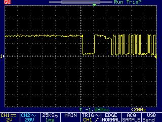

Передача пакета AT+BAUD из модуля FT232
Этот же сигнал на входе модуля JDY-40 (после преобразователя уровней)
Сигнал передачи из модуля JDY-40 при подаче питания
Этот же сигнал на входе модуля FT232
Сигнал передачи из модуля JDY-40 при замыкании входа CS на общий
Окно терминальной программы
Albert_V писал(а):
Особое внимание на уровень логического "0" (1,1V max!).
Судя по осциллограмме, там не более 0,4 В

По сигналам - всё нормально.
