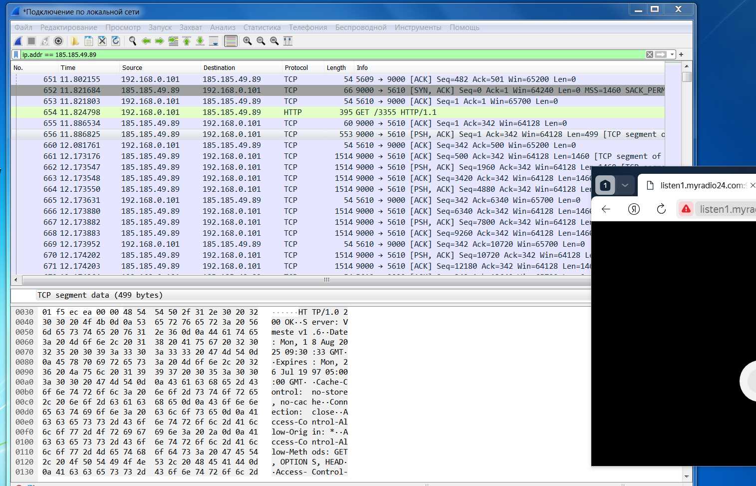

roman.com, есть годнейшее кино про создание интернет-радиоприёмника на МК, причём с разбором принимаемого потока (в том числе и с разбором структуры и метаданных):
так себе кино...
jcxz писал(а):
1. Проигрывание потока MP3 станции 320 кб/с, стерео, HTTP = до ~26%
конкретно у меня 192 кб/с
5-сервер передаёт плееру обычный HTTP ответ...
HTTP/1.0 200 OK
icy-br: 192
icy-pub: 1
icy-description: 1.FM - Radio Gaia
icy-url: http://1.fm
Instance-id: ab50168940339c8583715106639d847f
Cache-Control: no-cache
Server: AIS Streaming Server 8.6.5
icy-genre: Chill
Expires: Mon, 26 Jul 1997 05:00:00 GMT
icy-metaint: 8192
Pragma: no-cache
icy-name: 1.FM - Radio Gaia
Connection: close
Content-Type: audio/mpeg
итого
192000 б/с / 8 = 24000 байт в секунду.
потянет ли Ардуино ? думаю да))
на анализаторе видно что поток довольно равномерный.
это значит что большой буфер не требуется.
возможно он вообще не нужен))
думаем где взять ОЗУ.
в Атмеге 328 = 2048 байт ОЗУ. хватит ли этого ?
плюс 2048 байт ОЗУ в самой W5500.
а всего в самой W5500 16384 байт ОЗУ.
вот у нас уже есть целых 16 кбайт ОЗУ.

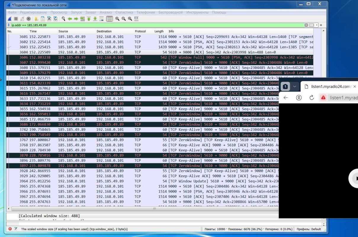

в TCP протоколе приёмник передаёт размер приёмного буфера.
согласно протоколу TCP если буфер приёмника переполняется то передача приостанавливается.
и хотя я терпеть не могу TCP протокол (я всё делаю на UDP) но правила есть правила.
:tea:
Объясните это прошивке ESP8266. Она ни про какие размеры буфера знать не желает и валит без остановки - всё что отдаёт сервер. Потому буфер и нужен.
значит это дуратская прошивка.
в нормальной прошивке размер приёмного буфера можно настраивать.
пишут что в ESP8266 RAM 82 kB (доступно около 52 kB). не знаю.
но мы я так понял будем делать на W5500. поэтому у нас есть 16384 байт ОЗУ.

Однозначно - нет. Достаточно взглянуть на значения загрузки CPU, которые я приводил.

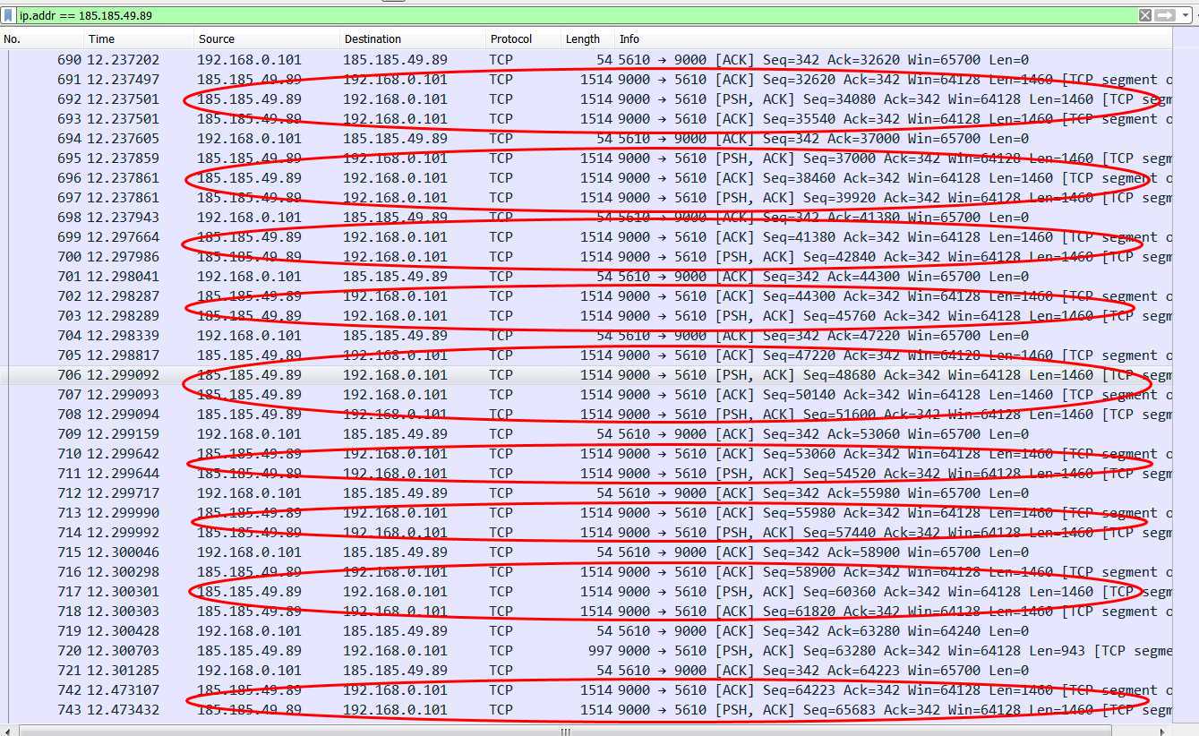

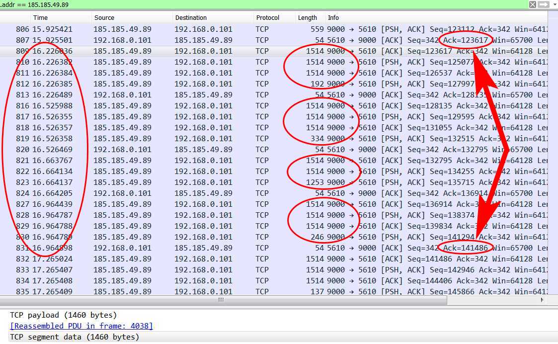

Это примерно как: шагнул один шаг по минному полю - и... "о! повезло, не рвануло под ногами, значит можно и дальше ходить безопасно". :)))
Попробуйте ещё хотя-бы несколько сотен других станций перебрать, как сделал я, а только потом пытаться делать выводы.
Это официальная прошивка. И другой нет. Если знаете - посоветуйте другую, "недуратскую", которая позволяет задать размер TCP-окна?
Ссылку на "нормальную прошивку" (и документацию к ней) - в студию!
но на самый главный вопрос... ответ не услышали))
Какой ответ и на какой вопрос вы ожидаете?
Один AES-кадр может весить 16KB. Как вы его собрались дешифровывать, если даже скачать некуда?
Это уж не говоря о буфере аудио-декодера, буфере сэмплов ЦАП и т.д.
