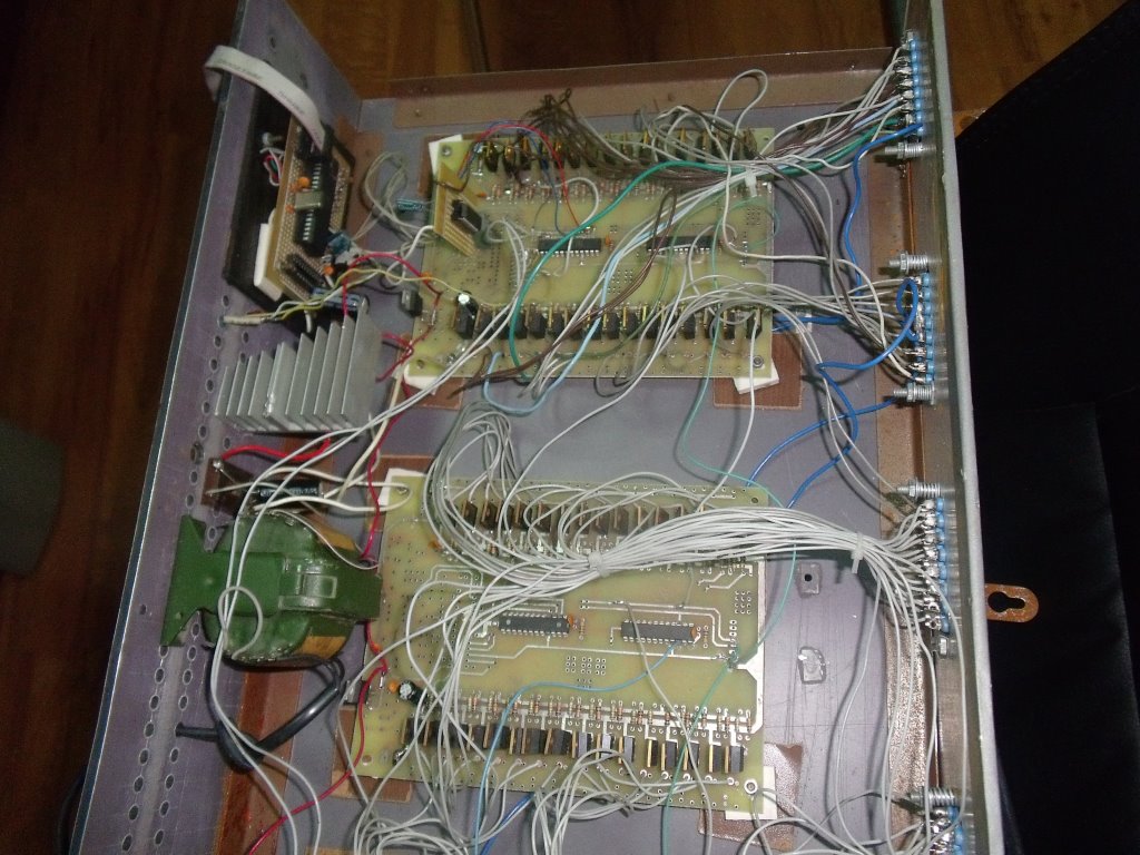

Там не бегущая строка, там матрица 24 линии на 8 столбцов, сама программа даёт импульсы неравномерно, то есть, пока идёт вывод эффекта-всё нормально, но в определённых местах эффект застывает секунд на 15, в этот момент импульсов никаких нет, то есть, ловить зависание программы по импульсам-довольно сложно, так как даже при зависании импульсы идут хаотично. А то что так заложено-это запросто))) Но таймер помогает, всё работает уже почти сутки. Дамп прошивки есть, но проще просто рессетить)))
ЗЫ: Индикация не динамика, драйверы DM134 управляют кучей IRFZ44. На картинке часть 1 коробки из 2.

Странно, а транзисторов там 64 всего. Что-то мне кажется, что схема рассчитана на 64x64 светодиодов просто используются не все линии. Микросхемы вобщем-то используются бестолково - просто в качестве регистров сдвига. А там уже зависит динамика/не динамика от того как этими регистрами будет пользоваться контроллер.
Вещь вобщем-то довольно масштабная... и наверно даже не так уж сложно написать новую прошивку.
Да нет, просто на фотке видно всего 2 платы, на самом деле в каждой коробке их по 3, таких коробок 2, вот и получаем 192 транзистора. А насчёт использование спец драйверов вместо логики, это меня тоже удивило.
