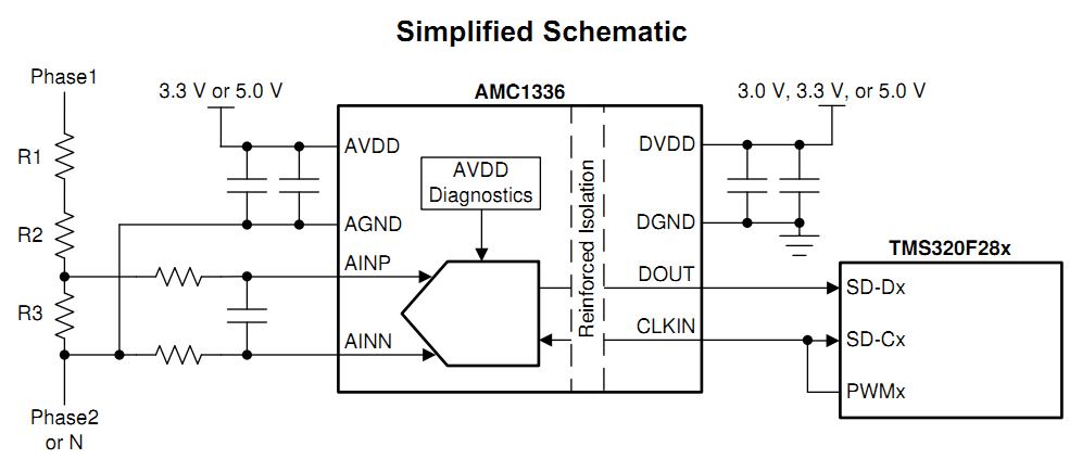

Я выше упомянул о DFSDM. Как выглядит подключение сигма-дельта модулятора с гальванической развязкой показано на рисунке. Упрощение схемы заключается в непоказе источника питания для "горячей" стороны. Недостаток схемы в том, что требуется современный контроллер со встроенным декодером импульсно-плотностной модуляции. AVR таковым не является, видимо, поэтому его пользователи и не знают о таких способах А-Ц преобразования.
Screenshot_253.jpg [46.12 KiB]
