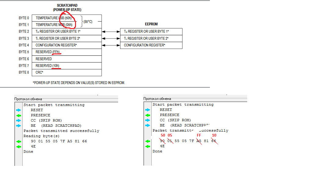

Китайцы давно освоили выпуск квази DS18B20.
Уже сталкивался что при параллельном включении нескольких китаедатчиков линия dq просаживался так, что МК воспринимал ее как лог.0. Т.е. ток потребления по DQ был крайне большим. По одиночке работали, но на изменения температуры реагировали медленно.
Недавно купил себе на али партию типо DSок. Вроде как рабочие. Пускай лежат для опытов. Даже удалось деньги вернуть с али. Как я выяснил самый первый критерий для выяснения подделки это считать scrathpad и сравнить со значениями по умолчанию.
Для скринов воспользовался прогой от ARV, удобненькая.
Я еще в MAXIM отправил фото маркировок и вот ответ.
The markings are like the ones on your component but we see that the 3rd line (date code) and the 4th line (lot code) do not match.
Так что может какие-то и саморазогреваются.
fake sensor.png [32.87 KiB]
