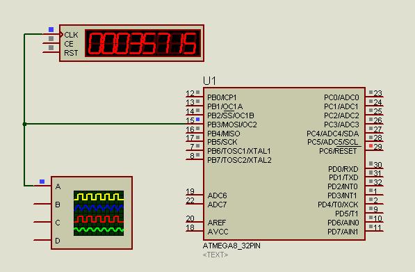

Скажи, пожалуйста вот этот код правельный? Он генерирует на выходе OC2 36кГц?
#include <avr/io.h>
void init_pwm (void) //программа инициализации шима
TCCR2|=(1<<FOC2)|(1<<CS20)|(1<<COM20)|(1<<WGM21); //тактировать с делителем 1,состояне ОС2 мняется на против-е при совпадении, вкл режим стс
TCNT2=0; //просто обнулил счетный регистр
OCR2=0b01101111; //при достижении этого значения(111) в счетном регистре будет сброс и переключение ОС2
int main(void)
DDRB|=(1<<3); //установка ОС2 на выход
init_pwm();
while(1)
return 1;}
У меня почему то при его заливке светодиод на приемнике 1 раз моргает ярко, хорошо и гаснет. Если сбросить мк пульта, на приемнике опять 1 раз моргает и все.
 Заголовок сообщения: Re: ИК протокол NEC
СообщениеДобавлено: Пт мар 22, 2013 20:38:45
Рейтинг сообщений: 106
Зарегистрирован: Ср фев 22, 2012 01:25:21
Сообщений: 882
Да правильно генерит.....
Скорее всего, это нормальное явление, т.к. частота 36000 должна модулировать полезный сигнал, тогда сенсор его обрабатывает нормально, а если постоянно подать 36000 то я чет так смутно припоминаю сто сенсор так и должен себя вести.....

Ну вот например как получить частоту 36 КГц, модулированную частотой 1 КГц.
//файлы
#define F_CPU 8000000
#include <util/delay.h>
#include <avr/io.h>
#include <avr/interrupt.h>
//настройка портов
#define IR_PORT     PORTB
#define IR_DDR         DDRB
#define IR_HF_Line     (1<<3)
//объявления функций
void FreqOn  (void);
void FreqOff (void);
//основная программа
int main (void)
    IR_DDR |= (IR_HF_Line);
    while
(1){
        FreqOn ();                        //включить генерацию
        _delay_us (500);                //ждем 0,5мс
        FreqOff ();                        //выключить генерацию
//включение частоты 36000 Hz
void FreqOn (void)
    TCCR2 = (1<<FOC2)                    //принудительное изменение состояния вывода при совпадении
    |(1<<CS20)|(0<<CS21)|(0<<CS22)        //прямое тактирование от генератора
    |(1<<COM20)|(0<<COM21)                //состояние вывода меняется на противоположное
    |(0<<WGM20)|(1<<WGM21);             //режим CTC (сброс при совпадении)
    TCNT2 = 0;                             //просто обнулил счетный регистр
    OCR2 = 0b01101111;                     //при достижении этого значения(111) в счетном регистре будет сброс и переключение ОС2
//выключение частоты 36000 Hz
void FreqOff (void)
    TCCR2 = 0;                            //выключить генератор 36000 Hz
    IR_PORT &= ~IR_HF_Line;                //высокочастотный вывод сбросить

Все, с передачей понятно стало, прям по полочкам разложилось все сразу.
Только не пойму
IR_PORT &= ~IR_Line; //сбросить прямой вывод
IR_PORT |= IR_Line; //установить прямой вывод
это что и зачем вообще?
СообщениеДобавлено: Пт мар 22, 2013 23:51:46
Сообщений: 882
Только не пойму
Это вывод имитирующий сигнал с TSOP, например его можно подать на вход приемника в протеусе и настраивать работу совместно передатчика и приемника. (короче сигнал без наполнения 36КГц)
Если с протеусом не балуешся, можеш выбросить все что с этим связано
