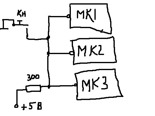

Здравствуйте братья коты!!!
Прошу ответить на мой вопрос.
Будут - ли корректно работать микроконтроллеры и сбрасываться при нажатии общей кнопки RESET.
GG.JPG [21.18 KiB]

Сброс по нажатию кнопки проходить будет, но возможны проблемы из-за дребезга кнопки. Кроме того, не будет автоматического сброса при включении питания.

А че такой малый номинал? 10k - самое то, да еще 10nF в параллель, чтоб помеху не ловил.

Это для одного МК и то на "коротком проводке" можно делать. :cry:
Но выглядит все же иначе:

BOB51 Ваша схема сброса слишком усложненная.
Думаю можно обойтись одним резистором.
Проверенно на практике - работает!

Это смотря к какому МК цепляться... Для AVRки одного кнопика может хватить, а для PICа токограничитель в даташитах рекомендован (как и для многого другого, где есть "высоковольтное программирование"). Хоша ... есть правила, а есть "любительство" с ЖАБО... 8)

Микроконтроллеры применяю в моем устройстве фирмы Атмел.
Пики не доганяю. Да и дело с ними не имел.
Кстати ради интереса ставил длинные провода и сбоев пока не обнаруживал.
В устройстве нету никаких трансформаторов и генераторов ВЧ.
Только одни резисторы и светодиоды + тумблеры.

... любители-губители ... :)
Делать технику надобно "по полной" даже если ее сразу же после изготовления уничтожать прийдется. Иначе - когда-нибудь да попандос будет. Хорошо ежли просто "дым пойдет", без значительных морально-материальных последствий. :wink:
А то минимум головная боль от нештатного поведения собственного детища... 8)
У AVRок двойная страховка со схемой внутренней генерации сброса - вот пока и "везет", но это не навсегда. Все же следует документацию производителя и его рекомендации по применению иногда почитывать, да и книжки старосовковые...

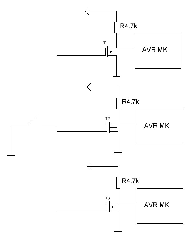

я бы на транзисторах сделал....
стрелки это VCC, забыл подписать...
за правильность подключения транзисторов и их структуру - не ручаюсь.... в общем это идея... (не бейте хорвицом и хилом по мордасам), там помоему гейт надо подтянуть, чтоб транз закрыт был, ну или открыт...
Но я бы буржуйским бы супервизором бы всетаки воспользовался
Комментарий к файлу: на транзах
на транзисторах.JPG [28.48 KiB]

Супервизоры ставят - если может быть какая-то хрень по питанию. А мне необходимо производить сброс в произвольный момент времени.

Ну в данном случае, ябы мосфеты прикошачил :) оно все надежней, чем на одном резюке висит...
