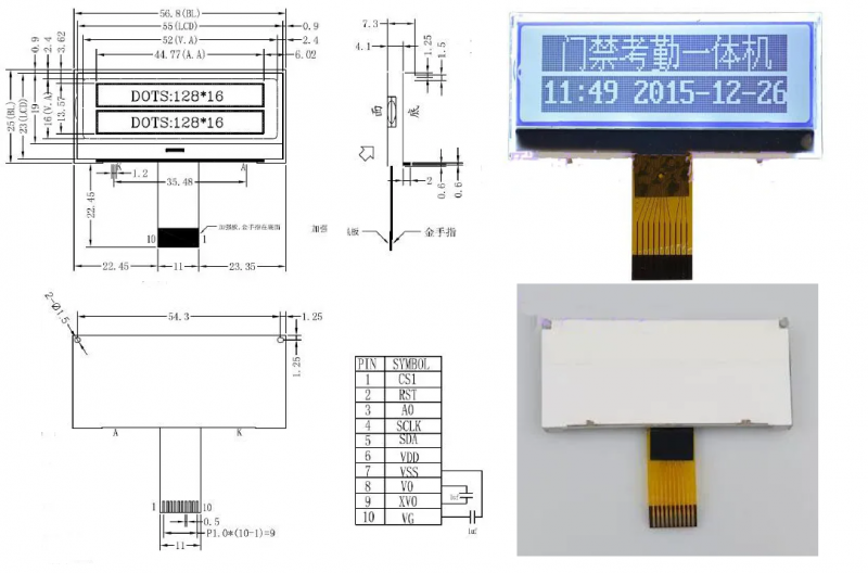

Прошу вас помочь мне разобраться с распиновкой шлейфа дисплея. Он состоит из 10 контактов
Разобрался я с распиновкой шлейфа дисплея. Дисплей действительно работает на ST7567 или его аналоге.
Возможно, кому-то пригодится(хотя, я в этом сомневаюсь)...
Подключал по этой картинке
Нумерация со стороны контактов на шлейфе(с обратной стороны дисплея) с лева на право.
Дисплей на 3.3 вольта, поэтому для ардуинки пришлось использовать преобразователь уровней.
Коротенькое видео работы дисплея.
