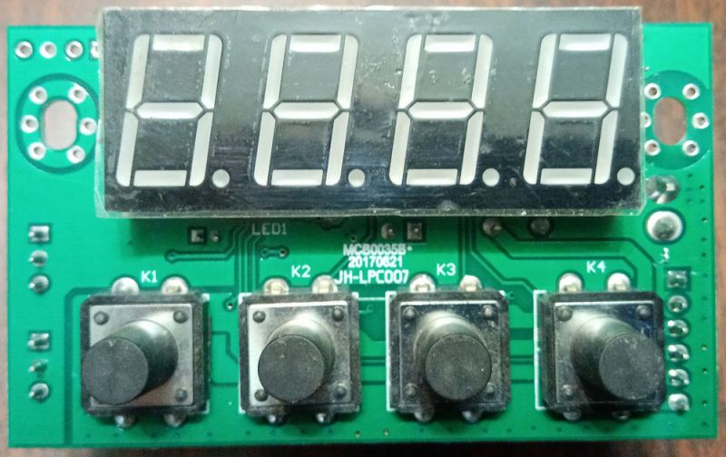

Привет.
Пытаюсь починить световой прибор Big Dipper LPC007. Подозрение на сгоревший безымянный контроллер.
Сейчас пробую подключить LED дисплей к ATmega32 по I2C (TWI). Даташит на CS650 нашел, перевел с китайского, но пока ничего не добился.
МК у меня в режиме Master Transmitter, отправляю команды START, SLA+W, байт данных и STOP. Соответственно получаю коды: $08, $18, $28, $F8, т.е. CS650 команды принимает и отвечает. Причем CS650 отзывается на любой передаваемый адрес, так что с МК я передаю просто 0000 000 - общий вызов.
Непонятно, как выводить цифры и принимать нажатия кнопок.
Нужен, наверное, какой-то порядок действий - инициализация, а потом уже работа с дисплеем.
Пробовал передавать коды, например, $4809 - "Включение системы, 7-сегментный дисплей", и другие, но дисплей молчит.

Он не то же самое, что тм1637? Если да, то там порядок бит обратный.

Какой даташит поганый... его переводом извратили что-ли так? Это аналог TM1650 полный, скачайте нормальный даташит и работайте.
