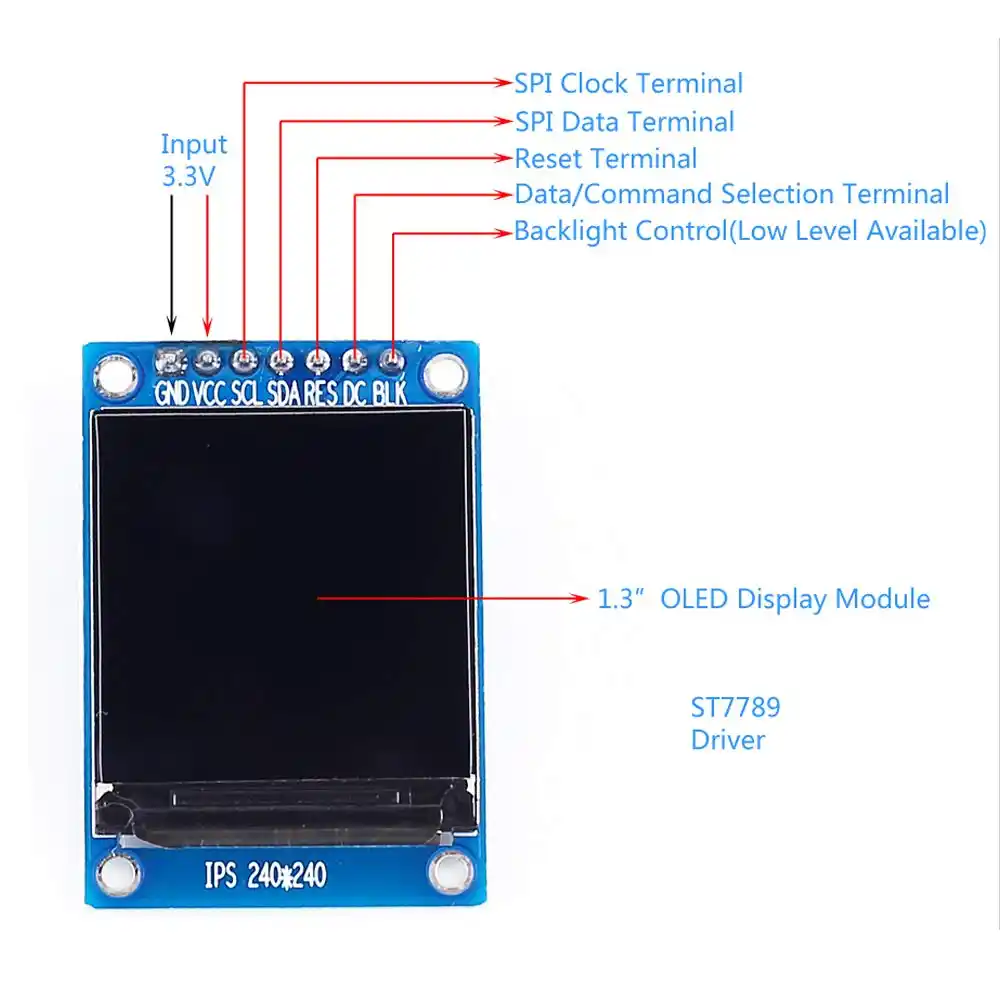

Доброго времени суток!
Есть экранчик с управлением ST7789. Разбираюсь что к чему. Не могли бы вы пояснить назначение выводов?
А именно "DC", "SDA", "RES". Предполагаю, что SDA пойдет на MOSI, RES - сброс, а вот, что такое DC?

belperson, DC - выбор того, команды или данные передаются по 1-wire. RES на сброс МК лучше не заводить, а иметь возможность сбрасывать контроллер дисплея программно, что и делать по watchdog.
Осмелюсь спросить - с каких это пор SPI стал 1-wire ?
