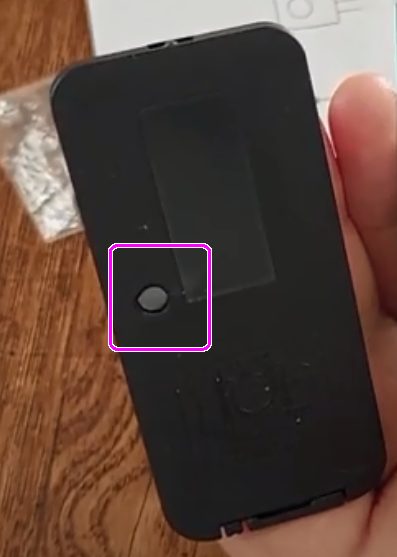

BOB51, уже всё работает. См. статью мою про универсальный пульт - https://radiokot.ru/artfiles/6635/.
Приемник без экрана как раз помещается между платой и задней стенкой, линза в отверстие корпуса торчит.
pin1000 пультик сделал, приемничек идеально лёг:
Это я еще не сделал, жду платки из Китая...
ir.jpg [20.84 KiB]
