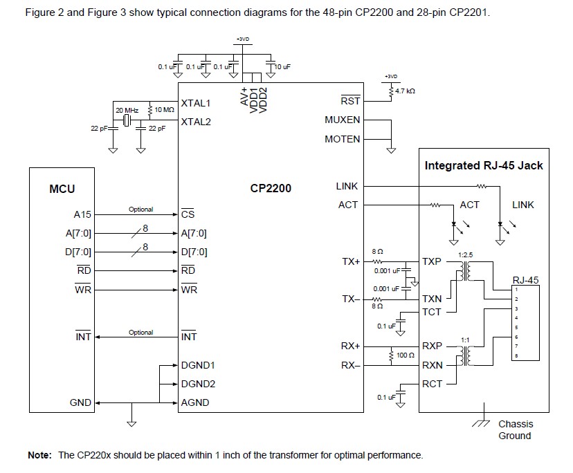

Здравствуйте.
Я изучаю МК относительно недавно, в данный момент планирую освоить подключение к сети. Закупил эзернет-контроллер Silabs CP2200, сейчас рисую под него печатку. Я хочу оформить все в виде шилда, как это сделано для Ардуин. То есть, нижняя плата с сетевым интерфейсом, а сверху в разъем устанавливается вторая небольшая плата с МК и его обвязкой.
Вопрос у меня вот в чем. CP2200 подключается к МК по параллельной шине - 8 линий данных и 8 линий адреса. Есть ли какие-то особые требования для печатных проводников этой шины? Должны ли они обязательно быть одинаковой длины или это не принципиально? Во всяком случае, в даташите особых указаний на этот счет нет, но заявлена высокая скорость обмена - Parallel Host Interface (30 Mbps Transfer Rate), что меня и смущает.
На всякий случай привожу схему подключения контроллера.
2020-10-13_165753.jpg [77.38 KiB]

30 Mbps скорость не большая... В принципе никаких особых требований не вижу. Как обычно - прямые и короткие.
А почему именно CP2200 ? Обычно все выбирают что-то типа ENC28J60 или W5500... и т.д. В чём "фишка" CP2200 ? ))
