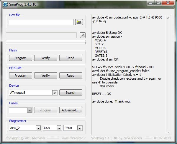

Из-за чего такая ошибка

van0mah, без информации о вашем программаторе, схемы, описания вам будет трудно помочь. Если буквально: МК не распознан.

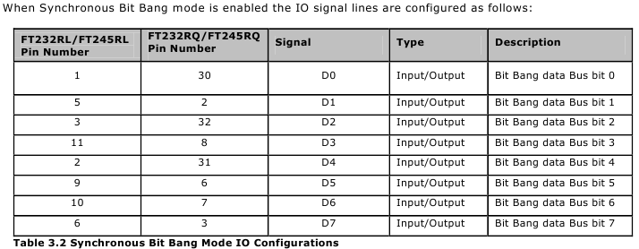

Отвечу развернуто, так как подобные вопросы часто возникают. Чтобы потом сюда всех отправлять.
avrdude писал(а):
avrdude: initialization failed, rc=-1
Double check connections and try again, or use -F to override this check.
Это распространенная ошибка, которая говорит о том, что МК не распознан.
1. Для поддержки ftbb в avrdude некогда был написан патч, добавляющий новый тип программатора. В некоторых версиях патча есть ошибка, при которой установка скорости может игнорироваться. Судя по логу, у вас все ок, но все равно проверьте, не заработает ли с таким ключом:
-В 4800
1.1. Проверьте работу программатора с другой патченной версией avrdude, взятой из другого источника. Или установите патч самостоятельно.
2. Прозвоните все соединения: GND, MISO, MOSI, SCK, RESET от программатора до МК.
2.1. Проверьте схему подключения МК. Конечно, если забыть подать питание на МК вовсе, то он все равно сможет прошиться (проверено :))) ). Но это скорее исключение. В остальном тут трудно накосячить.
3. Если программатор самопальный, и/или конфиги взяты неизвестно откуда без всяких гарантий, проверьте правильность маппингов портов в конфиге согласно таблице:
На примере вышеприведенного лога avrdude:
MISO 4
SCK 2
MOSI 6
RESET 5
GATES 3
Что значит:
pin 2 ft232rl: MISO - должно быть подключено к ноге MISO AVR
pin 3 ft232rl: SCK - <...> SCK
pin 10 ft232rl: MOSI - <...> SCK
pin 9 ft232rl: RESET - <...> RESET. Причем RESET не должен быть напрямую соединен с +Uпит, только через резистор.
pin 11 ft232rl: GATES - Это вывод, который можно подключить ко входу ENABLE многоканального буфера с возможностью установки трех состояний у выходов. Он не является обязательным.
ft232-bitbang.png [39.02 KiB]

Начнем с того что я решил заняться программированием выбрал avr даже сам не знаю почему :)))
Программатор пришлось поискать (т.к. com порта нет, у меня ноутбук) остановился на ft232rl
http://we.easyelectronics.ru/AVR/usb-pr ... apu-2.html
делал самопальный платить 1200 и более за заводской меня жаба задушила
установил дрова и прогу с того же сайта
подключил микроконтроллер мега16а не заработало
купил тини2313 тоже не заработало писал вот ту же фигню что я скинул
но где-то после 5 раз переподключения написал что инициализация прошла успешно я решил через CodevisionAVR написал простейшую программу на мигание светодиода
нажимаю прошить а он пишет то же самое что и было раньше

Возможно еще, это из-за помех. Провод, соединяющий программатор с микроконтроллером должен быть коротким. Лучше всего использовать 10-жильный шлейф, где между сигнальными линиями можно землю пробросить. Все нужно 10 раз прозвонить на кз и непропаи. При пайте ft232 очень легко не заметить какую-нибудь каплю, которая коротит соседние ноги, или наоборот, там где кажется есть контакт его не будет.
Пожно не платить 1200 рублей, а заказать у китайцев USBASP (на aliexpress например). Не глючит, шьет быстро и стоит меньше 10 баксов :)
