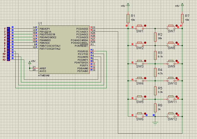

slava_tuit писал(а):
у меня примерно такая же задача, но входов-выходов поболее(( подскажите как реализовать такое:
так же как и в случае выше нужно управление кнопками без фиксации.
есть еще один нюанс-при включении устройства все реле должны быть выключены,то есть не задействован ни
один канал...
А как Вам такой вариант?
В архиве проект в Proteus и прошивка. Добавил для симметрии еще одну кнопку - Сброс, можно не ставить.
20.04.2013
Исправил ошибку подключения кнопки SW12 (Сброс) в проекте Proteus.
Relay_control.zip [34.24 KiB]
Relay_control.png [16.26 KiB]
один канал...
Огромное спасибо!!!! в протеусе все работает так как надо,правда сброс не срабатывает...но в принципе он мне не
нужен..буду проверять в железе..о результатах на днях отпишусь...ещё раз спасибо!
 Заголовок сообщения: Re: Управление реле на ATmega8
СообщениеДобавлено: Сб апр 20, 2013 07:50:09
Карма: 33
Рейтинг сообщений: 213
Зарегистрирован: Ср окт 14, 2009 10:37:49
Сообщений: 3956
Откуда: Украина
Я допустил ошибку в Proteus, пересоедините заново кнопку SW12.
...буду проверять в железе...
Тогда несколько советов.
1. В железе уделите внимание подбору резисторов. Собственно, пределы срабатывания кнопок довольно демократичны, но лучше подобрать ближе к указанным в проекте. Если установить виртуальный вольтметр, то можно посмотреть напряжения срабатывания кнопок.
2. На входе в МК желательно установить небольшие (0,01 - 0,1 мкФ) конденсаторы. По крайней мере предусмотрите под них место. В прошивке реализована программная защита от воздействия помех и дребезга, но при срабатывании реле все может быть. Большая емкость наоборот, может привести к неправильному определению кнопки.
3. Ну и конденсаторы по питанию... Тут маслом каши не испортишь...
СообщениеДобавлено: Сб апр 20, 2013 08:12:15
Зарегистрирован: Пн янв 14, 2013 14:17:49
Сообщений: 13
да.сброс начал сбрасывать)))
на выход нужны будут ключики какие-нибудь...думаю улн2003 справится с этой задачей..по крайней мере по току
ее хватит
еще раз благодарю
