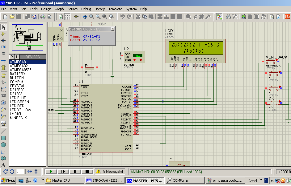

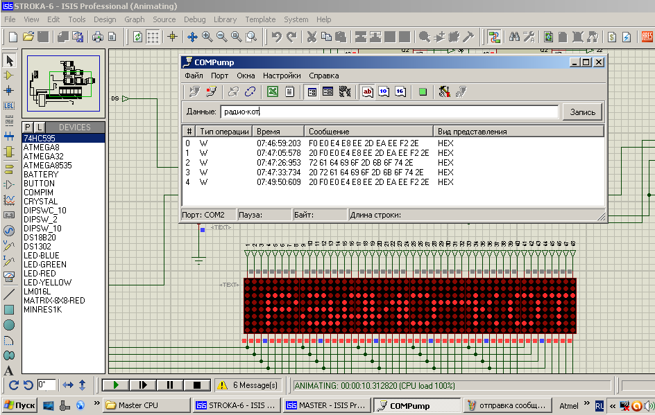

покачто всё это работает в симуляторе :) в железе буду позже проверять :)
запускаю 2 симуляции - с одной отправляю данные в ком-порт(можно и с терминала послать сообщение) - в конце сообщения ставлю точку(как индикатор конца сообщения).В другой симуляции принимаю эти данные и вывожу на регистры.

вот скрины работающего устройства
Комментарий к файлу: принятое сообщение даты и температуры, настрйка и соединение виртуальных портов
