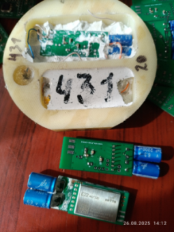

Питание от литиевой батарейки, параллельно кондёры на 4400мкф - даже их хватает на 2 передачи, без них да, по низкому питанию срабатывало бы прерывание. Конструкция такая, если интересно. Повторюсь, некоторые работают по несколько месяцев без проблем, и может раз и пропал. Если батарейк норм, то переподключение её всё приводит в порядок. Неизвестно на сколько. Некоторые начинают во сне жрать несколько милливольт - тут уж контроллер под замену сразу.
Добавлено after 4 minutes 56 seconds:
не пойму почему фото не добавляется
Добавлено after 8 minutes 18 seconds:
Тактирование от внутреннего генератора MSI. В сон уходит на 5 минут + случайное число от 0 до 59 секунд.

У меня лежит один на окне уже с зимы и работает, питание батарейки снизилось на 0.1В, передаёт без нареканий, прошивка одна и та же.
Добавлено after 4 minutes 59 seconds:
вот фото
Добавлено after 12 minutes 29 seconds:
AlanDrakes в самом верху же написал, что тактирование HSI отрубается. У меня только внутренний использован. Если бы в коде ошибка, он бы или не засыпал, или не работал бы вообще, а не так, что хз когда перестанет. Если бы случайно уходил на большое время в сон, то ресет срабатывал бы (из сна он выводит). Если бы не уходил в сон - батарейку бы жрал.
Добавлено after 4 minutes 42 seconds:
там кода то всего

Добавлено after 1 minute 23 seconds:
IWDG добавлен уже потом на крайний случай, а вдруг чего, но не помог.
Комментарий к файлу: фото
