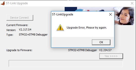

Есть давно купленный ST-Link v.2. Нужно обновить в нем Firmware.
Для этого cкачена программа ST-Link Upgrade
При попытке обновить Firmware v.2.J17.S4 к v2.J34.57, появляется ошибка "Upgrade Error, Please try again."
Обновление не происходит.
На ноутбуке установлены: en.stsw-link004 (STM32 ST-LINK Utility v4.5.0.exe), en.stsw-link007 (STLink firmware upgrade applications), en.stsw-link009 (Driver STM USB).
Пробовал в разные порты вставлять, результата не дало.
Пробовал много раз подряд прошить, переподключая, результата не дало.
Прошу подсказать, что делать, чтобы обновить прошивку для ST-Link v.2 c J17 на более новую (сейчас это J34) :cry:
P.S. Ранее этим программатором прошивал в Keil, но сейчас он не прошивает, т.к. пишет, что прошивка старая и нужно обновить.
Комментарий к файлу: Сообщение об ошибке в ST-Link Upgrade

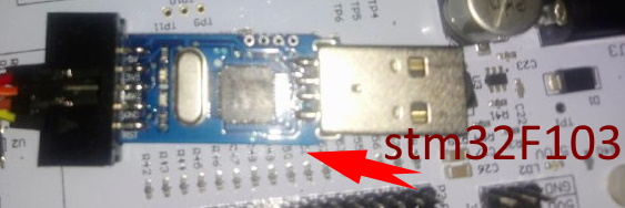

для начала открыть свисток и посмотреть что там за проц установлен
В моем ST-Link v.2 установлен STM32F103

stm32F103 1.jpg [44.75 KiB]
