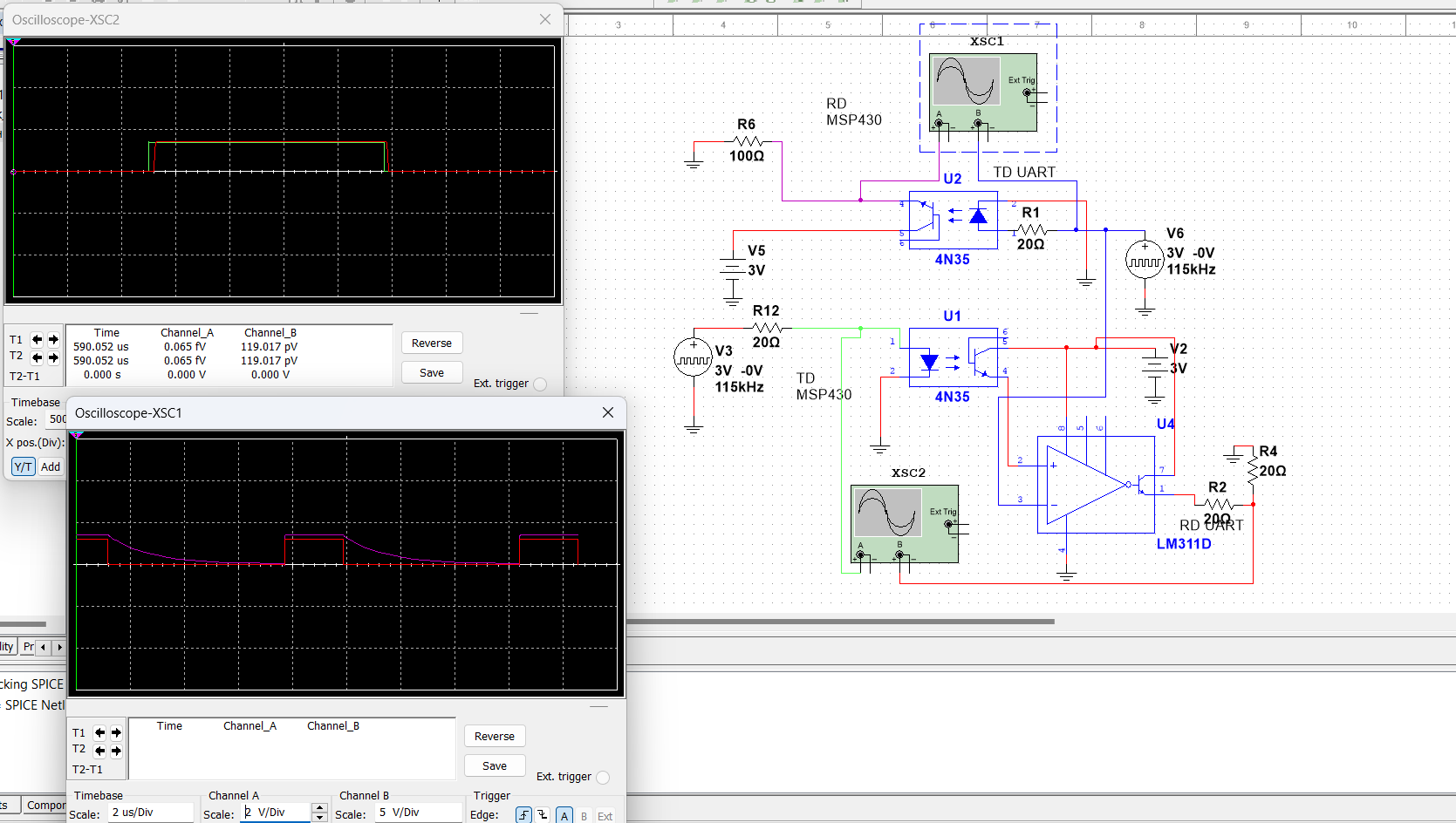

Всем привет! Сейчас делаю проект на MSP430, а именно устройство ввода и хранения данных на основе памяти AT24C08N. У меня в схеме используется внешний UART интерфейс, который подключается к MSP430. При этом я также использую оптопару в качестве гальванической развязки между MSP430 и интрефейсом UART. Возникла проблема с тем, как правильно приделать компаратор к этой развязке, чтобы оптопара срабатывала корректно и чтобы избавиться от кривого фронта после прохождения сигнала через оптрон. На скриншоте схема в мультисиме, но мне кажется она работает неправильно... буду рад, если даже просто расскажете, где можно что-нибудь полезное почитать про компараторы, гальванические развязки и собственно их взаимодействие.
P.S. сильно не бейте за ошибки и возможные глупости, я только начинаю заниматься схемотехникой...

Попробуйте установить базовые резисторы порядка 10к как в DS.

Ещё выход U1 надо к земле подтянуть.

и оптопара должна быть достаточно быстрой

Возьми чё-нить типа ISO7221 или ADUM1201 и не мучайся.
Если они недоступны, используй 6N137, это высокоскоростные оптопары скоростью до 10 мбит/с
