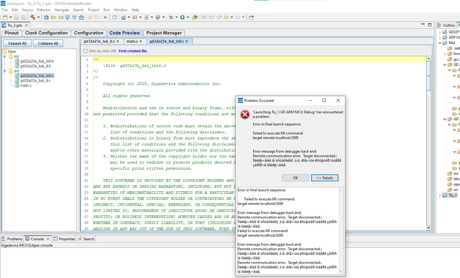

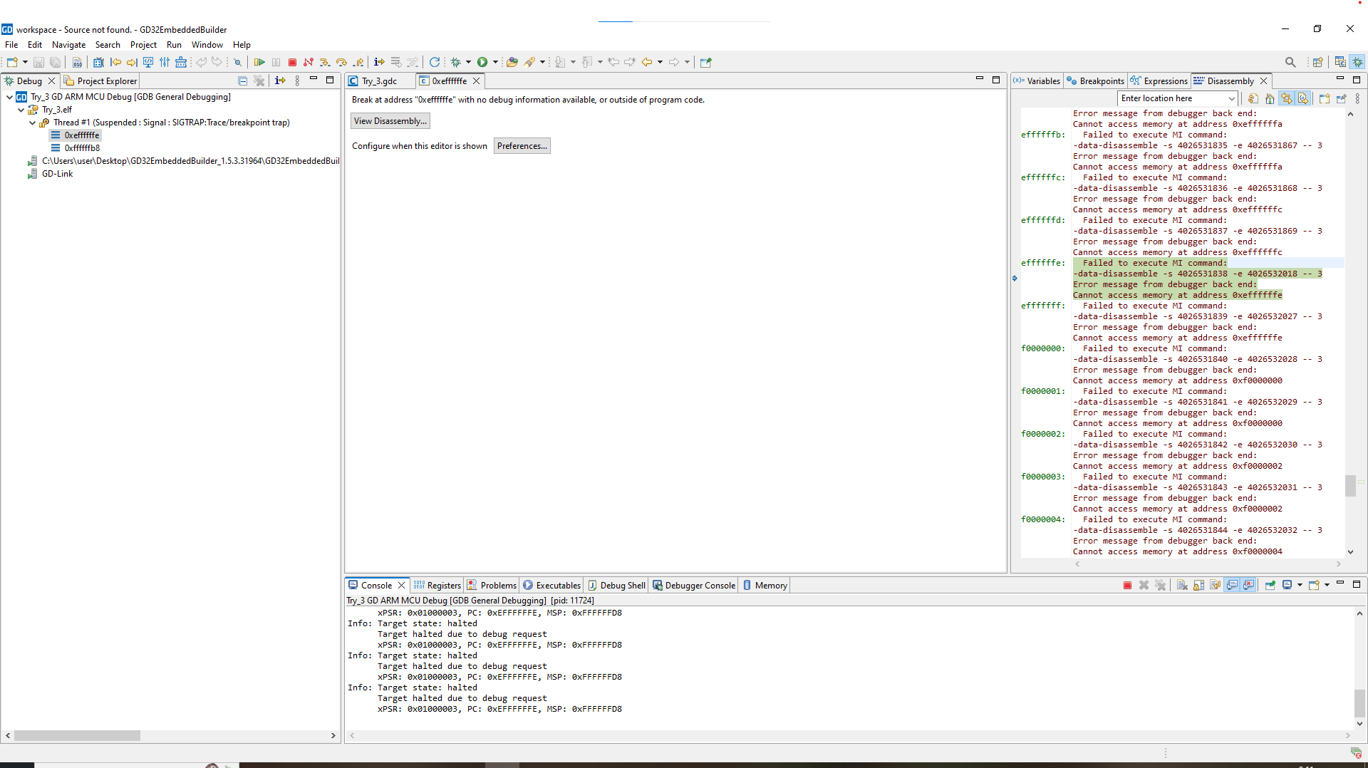

veso74, понял спасибо! Попробую и через Keil включить отладку, но вот подключал GD32E230F8P6TR через оригинальный программатор GD к официальной программе GD32Embedder. Отладчик выдал какой-то тихий ужас, как-будто МК при запуску даже в FLash память не заходит. Если несложно, взгляните в чём может быть проблема?
3.png [107.35 KiB]
2.png [152.53 KiB]
Gd32Embedder1.png [172.36 KiB]
