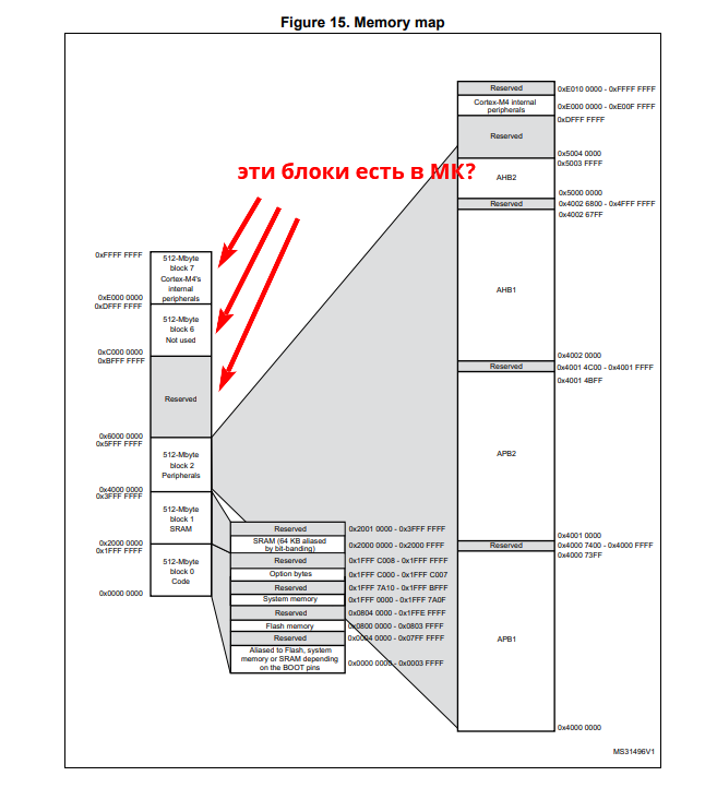

Всем привет! Сейчас изучаю организацию памяти микроконтроллеров (на примере STM32F401ccu6). Не совсем могу понять, почему в даташите начальный и конечный адрес памяти является: 0x00000000 - 0xFFFFFFFF. Почему такое представление указано в даташит, ведь память МК 256 Kbytes?
В интернете сказано, что размер памяти определяется шиной, здесь она 32 битная, и логично предположить, что именно поэтому такая адресация в даташите указана (0x00000000 - 0xFFFFFFFF), но все же остаются вопросы, неиспользуемые блоки, они фзически существуют, если нет, зачем их указывают в даташит?
Что значит зарезервированная память, она есть, но ее не используют? Или физически памяти нет, но есть место для нее?

потому-что в документации указана вся память в принципе, а вы имеете в виду флеш-память.

Не надо путать саму память и адресное пространство. Вот так вот, например, распределено пространство в 334 контроллере.

если попробуете обратиться к адресам, которых физически нет в микроконтроллере, то получите что-то вроде bus error, у меня так было, когда я размер стека неправильно указал.
Тогда получается, что я не правильно понимаю, что такое адресной пространство, можете объснить простыми словами пожалуйста?
я понял так, что адресной пространство, это зарезервированное, как бы, место, для памяти в других моделях, но мне кажется это бред.

есть такая штука, как адресная шина. в ARM она 32-битная, т.е. может адресовать 4 ГБ памяти. это и есть адресное пространство.

А почему тогда здесь пустота? (см. фото, указал стрелочками). Почему существующие блоки организованы не попорядка, например с адреса 0x00000000 и до 0x60000000, например?
Ведь память, она, по факту, одна, цельная, верно же?
нет. очень часто она разбита на регионы. память это периферия. к каким адресам производиель прибьет эту периферию, там и будет висеть.

Ну типа дорога есть, адрес есть, а самого дома нет. Вот в городе и оставляют дырки чтобы если нужен квартал побольше, то не приходилось бы двигать все остальные дома.
Для совместимости внутри одного семейства это делается. Оператива, например, начинается в адреса 0х2000 0000 и её не волнует что там до неё, занято место или нет. Физически там что-то расположено или нет. Потому что удобно обращаться к оперативной памяти по этому адресу в любой модели STM32, а не выискивать адреса расположения каждый раз на каждую отдельную модель. Да и производить, подозреваю, так тоже проще.

Ну и стоит напомнить автору, что адресное пространство таки байтное, а не 32-разрядное. То есть шаг адреса 32-разрядных слов равен 4.

А знаете, что произойдет при обращении по адресу нереализованного физически блока? Правильно, исключение Hard Fault.
Ну а память - она тоже не цельная. В общем адресном пространстве размером в 4 гига размещаются и флеш, и несколько блоков ОЗУ, и все адреса регистров периферии типа GPIO, SPI, и даже внешняя память SDRAM, NAND Flash...
Адреса SRAM находятся в диапазоне 0x2000'0000 - 0x2001'0000, адреса флеш-памяти в диапазоне 0x0800'0000 - 0x08004'0000, адрес GPIOA - 0x4002'0000. В референс-мануале есть еще одна табличка, STM32F401xB/C and STM32F401xD/E register boundary addresses зовется.
Адресное пространство микроконтроллера следует понимать как почтовый адрес вашего дома, в котором живете, адрес вашей работы, адрес магазина. Что произойдет, если вы отправите посылку по адресу, которого нет физически в адресном пространстве города? Вот именно, почта скажет: "нет такого адреса, доставить невозможно".
