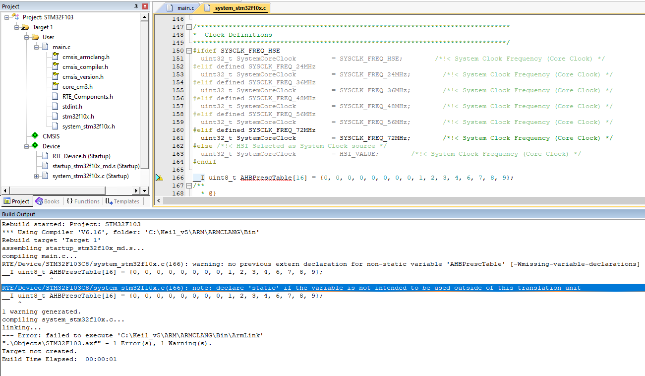

Я испытываю некоторые сложности буквально с порога, входя в программирование STM32. Пересмотрев множество однотипных видеоинструкций, я решил собрать свой первый проект в Кейле. Скачал библиотеку для соответствующего контроллера (STM32F103C8T6). Подключил CMSIS-Core и стартап, добавил main.c в проект. В итоге даже пустой проект собирается с ошибками в библиотечных файлах. В чем может быть дело?

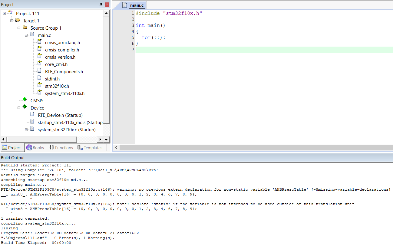

изображение_2022-11-14_082028906.png [52.11 KiB]
изображение_2022-11-14_082208344.png [62.09 KiB]
То что вы выделили на второй картинке - предупреждение. Ошибка ниже в запуске линкера.
