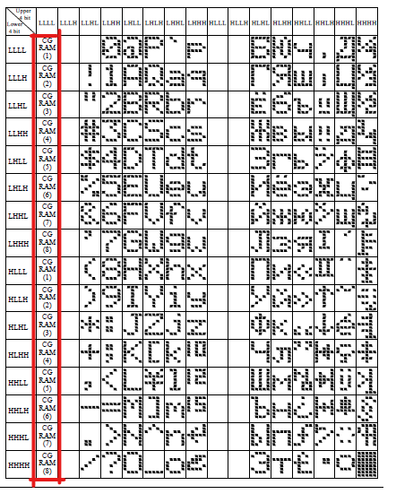

Ой-вэй, зачем "динамическая индикация"?
Вам посоветовали использовать 8 пользовательских ячеек в начале таблицы символов, вот эти:
в них вначале нужно загрузить изображение тех русских символов, которые будете использовать в ТЕКУЩЕМ выводимом слове или строке, а потом уже при выводе текстовой строки указать в нужных местах номера ячеек, в которые загружены нужные символы

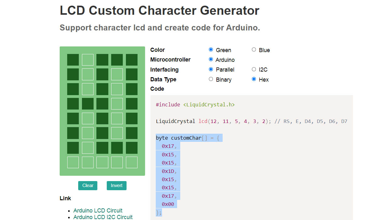

Для повторяющихся букв используйте соответствующие буквы из другой кодовой таблицы.
напр. eng "Т" -> ру "Т"
Для несуществующих букв английского алфавита создаете:
В 8 CGRAM дисплея можете создать 8 букв с соответствующей кодировкой в ​​8 первых ячейках.
или больше, чем 8:
Если нужны все буквы, напр. в первых 7 создайте буквы, которые используются чаще всего.
В последная 8: создаете символ, печатаете его, создаете другой символ, печатаете его и т. д.
Загрузка кода для новой буквы занимает несколько строк. например на С использую:
void lcd_create_char(int8 location, int8 charmap[]) {
  location &= 0x7; // we only have 8 locations 0-7
  lcd_send_byte(0, 0x40 | (location << 3));
  for (int8 i = 0; i < 8; i++)
    lcd_send_byte(1, charmap[i]);
Для код букв: Ексел или онлайн калкулатор или ... карандаш и бумага :) :
LCD Custom Character Generator/
ниже: печат буквы "Ю"
