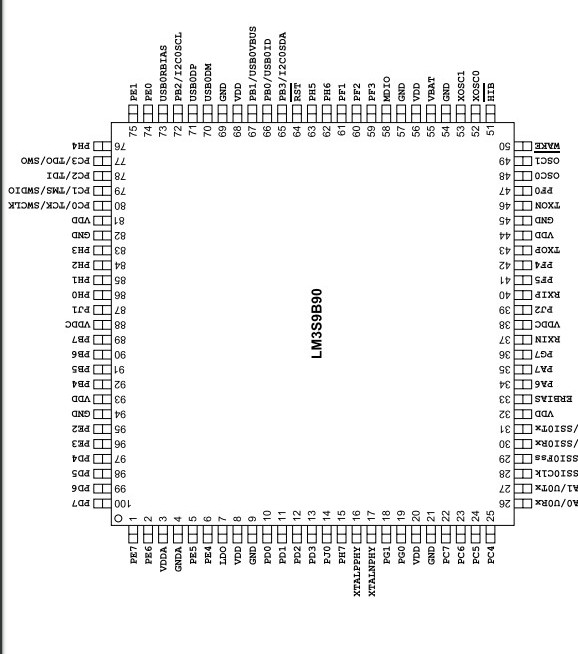

Есть 6 плат основанных на LM3S9B90 (ARM Cortex-M3 Processor Core) выполняют роль - охранной сигнализации.
Из них 2 рабочие, остальные 4 утратились после отключения электроэнергии.
Путём переноса процессора с рабочей платы на неисправную стало ясно что слетела прошивка в процессоре LM3S9B90.
Путём поиска информации был найден разъём программирования и установлены pin out для подключения программатора.
Установлен интерфейс программирования SWD, известно что можно делать бэкап.
Интересуют следующие вопросы:
1. С помощью какого программатора можно подключиться?
(В наличии есть ST-Link V2 STM8 & STM32 Китаец - но он чёт борогозит... может что-то не то выбрал или не поддерживает)
2. Можно ли слить дамп с этого процессора?
3. Какую программу использовать?
Комментарий к файлу: datasheet
datasheet-LM3SB90.pdf [6.49 MiB]
Комментарий к файлу: pin out
2019-08-19_170219.jpg [75.52 KiB]
J-Link
Обратите внимание на главу "8.2.3.2 Flash Memory Protection" в выложенном Вами же мануале.
Если не установлена защита, то в комплекте J-Link-а всё есть.
