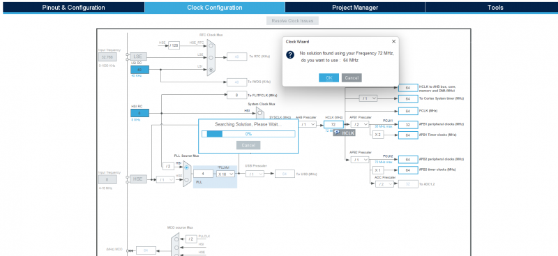

VladislavS писал(а):
У F103 72 МГц штатная тактовая, включайте. Оптимизацию -О3 ставьте, ищите где.
IDE не может поставить 72 MHz, при этом в ручную в умножителе я ничего менять не могу... а руками кодить тактирование даже и не учился
https://img.radiokot.ru/files/74784/med ... k3i6h7.png
