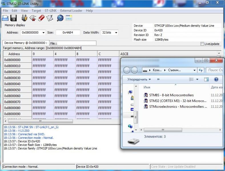

У мну ST-LINK Utility версии 4.3.0.0

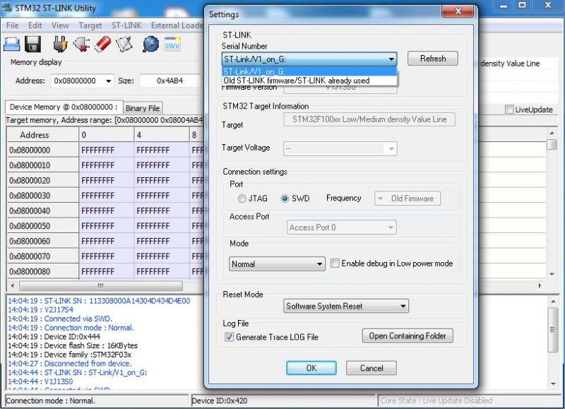

Вот смотрите, видит одновременно два st-linkа
Два разных МК, и могу подключиться либо к одному либо к другому
ST-Link V1 в диспетчере устройств отображается как съемный диск STM32.
