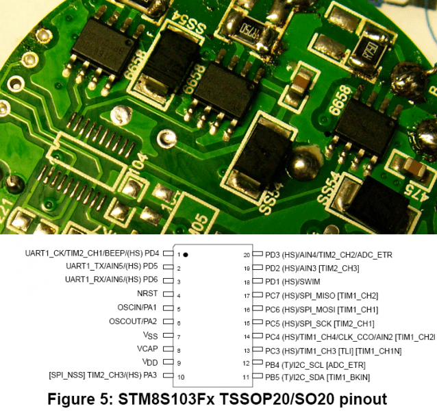

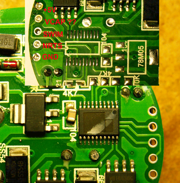

после утилизации подводных декоративных RGB фонариков , остались 10 шт микрос, подозрительно похожих на stm8sxx3.
попытки их прочитать/стереть STlink- ом (вероятно 1 версии, платка без корпуса) успехом не увенчались.
включал с нажатой кнопкой reset и по всякому.. может есть нюансы ?

покопался в фотках.. вроде все сходится.. по использованным ногам - выходы таймеров..
хотя допускаю, что возможно это не stmka..
возвращаясь к сути.. ST Visual Programmer + STLink должен видеть залоченный проц ?
