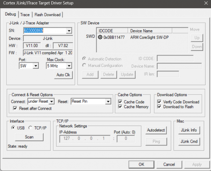

Здравствуйте! Данные вопросы относятся к микроконтроллеру FM33A048EV на Cortex-M0 процессоре. Я никогда ранее не пользовался средой Кейл, но вот нужно подключить экран к этому контроллеру и более подходящего варианта я не нашел. По итогам того, к чему я пришел, при попытке отладки, отладчик запускается, но если сделать шаг выдает ошибку JLink - Cortex-M Error. Что может быть причиной данной ошибки? Программа судя по логу в в чип загружается
Load "C:\\Projects\\keil\\FM33ADisp\\test.axf"
* JLink Info: Device "CORTEX-M0" selected.
Set JLink Project File to "C:\Projects\keil\FM33ADisp\JLinkSettings.ini"
JLink info:
DLL: V7.82 , compiled Oct 13 2022 13:32:51
Firmware: J-Link V11 compiled Apr  1 2025 10:02:30
Hardware: V11.00
S/N : 603000869
Feature(s) : RDI, FlashBP, FlashDL, JFlash, GDB
* JLink Info: Found SW-DP with ID 0x0BB11477
* JLink Info: DPIDR: 0x0BB11477
* JLink Info: CoreSight SoC-400 or earlier
* JLink Info: Scanning AP map to find all available APs
* JLink Info: AP[1]: Stopped AP scan as end of AP map has been reached
* JLink Info: AP[0]: AHB-AP (IDR: 0x04770021)
* JLink Info: Iterating through AP map to find AHB-AP to use
* JLink Info: AP[0]: Core found
* JLink Info: AP[0]: AHB-AP ROM base: 0xE00FF000
* JLink Info: CPUID register: 0x410CC300. Implementer code: 0x41 (ARM)
* JLink Info: Unknown core, assuming Cortex-M0
* JLink Info: Found Cortex-M0 r0p0, Little endian.
* JLink Info: FPUnit: 4 code (BP) slots and 0 literal slots
* JLink Info: CoreSight components:
* JLink Info: ROMTbl[0] @ E00FF000
* JLink Info: [0][0]: E000E000 CID B105E00D PID 000BB00D ???
* JLink Info: [0][1]: E0001000 CID B105E00D PID 000BB00A DWT
* JLink Info: [0][2]: E0002000 CID B105E00D PID 000BB00B FPB
ROMTableAddr = 0xE00FF000
* JLink Info: Reset: Halt core after reset via DEMCR.VC_CORERESET.
* JLink Info: Reset: Reset device via AIRCR.SYSRESETREQ.
Target info:
Device: FM33A04XEV
VTarget = 3.348V
State of Pins:
TCK: 1, TDI: 1, TDO: 0, TMS: 1, TRES: 1, TRST: 1
Hardware-Breakpoints: 4
Software-Breakpoints: 8192
Watchpoints:          1
JTAG speed: 5 kHz
Full Chip Erase Done.
Programming Done.
Verify OK.
Application running ...
Flash Load finished at 16:20:03
Так же настроил пин PG6 на высокий уровень, но на этом пине никаких движений не происходит.

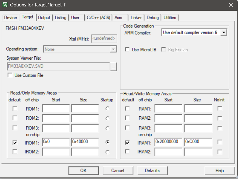

С этими МК и с Кейл дел не имел, но первое что бросается в глаза: почему "max.clock" стоит = 5kHz? Это очень мало. Я обычно ставлю не менее 4 МГц (хотя работаю с более старшими ядрами чем CM0).
Также лучше сразу в начале отладочной сессии (ещё до всяких шаганий) ещё и своими глазами убедиться, что прошивка реально прошилась в чип (открыв окно "Memory", перейдя в нём на начало флешь и глазами сравнив данные там с содержимым своего файла прошивки).
Добавлено after 5 minutes 34 seconds:
Что происходит после старта отладочной сессии? Показывает окошко с кодом и с точкой в которой сейчас находится PC? (остановленный)
Причиной сбоев после загрузки может быть внезапно прилетевший на контроллер RESET. От WDT или по питанию или ещё от чего-то. Или какие-то другие проблемы с соединением эмулятора с отлаживаемым МК. Или с питанием.
Это лучше проверить своими глазами. По окошку "Memory".

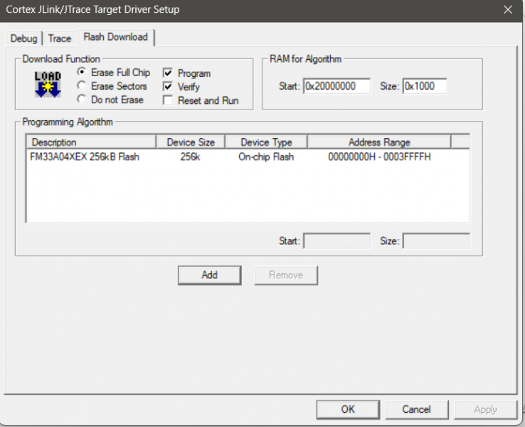

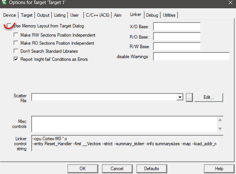

Тем более что и галки "Download to Flash" и "Verify Code Download" на последнем скрине у вас почему-то сняты.

Спасибо за ответ! 5кГц это я менял разные скорости. Сейчас поставил 5МГц, ничего не изменилось

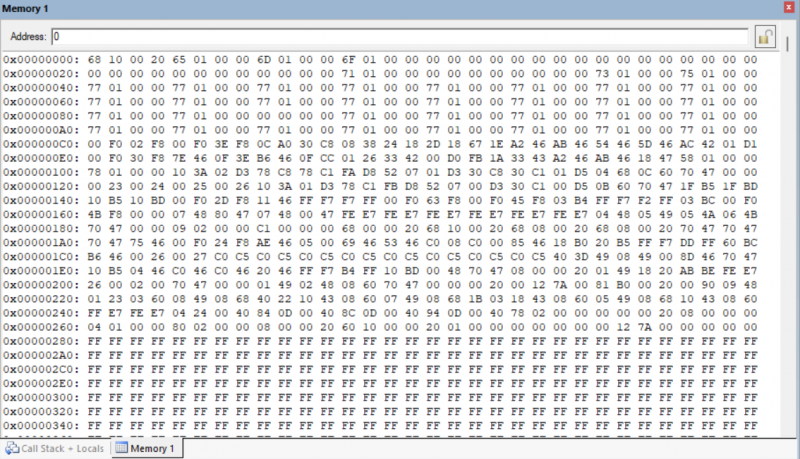

Пересоздал проект. Память вроде программируется корректно. С адреса 0x0 Изображение

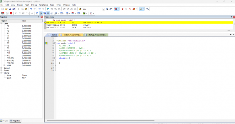

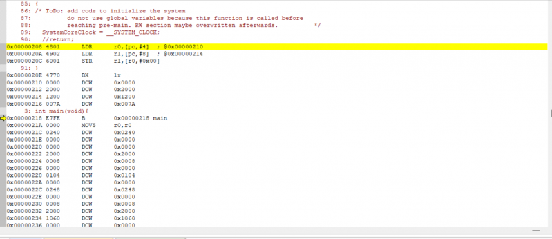

Окно отладчика когда я только в него вошёл. Почему то сразу запущен. Если остановить (на красный кружок с белым крестиком) он остановится но шаги не работают. Ничего не происходит. Изображение Изображение Изображение Изображение Изображение Изображение Изображение Изображение Изображение Изображение Изображение Изображение Изображение Изображение

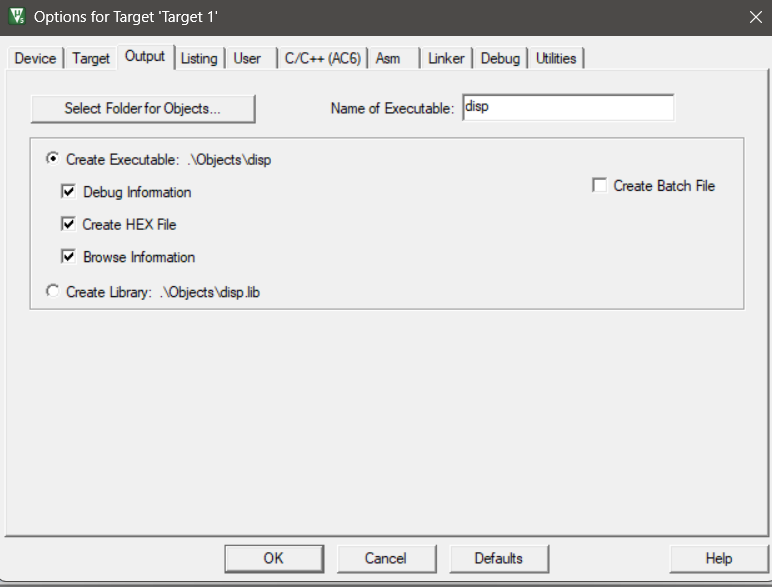

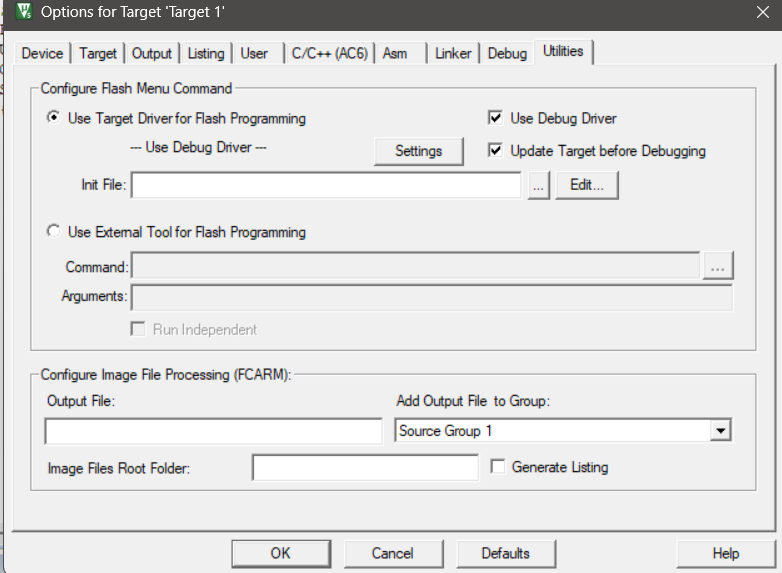

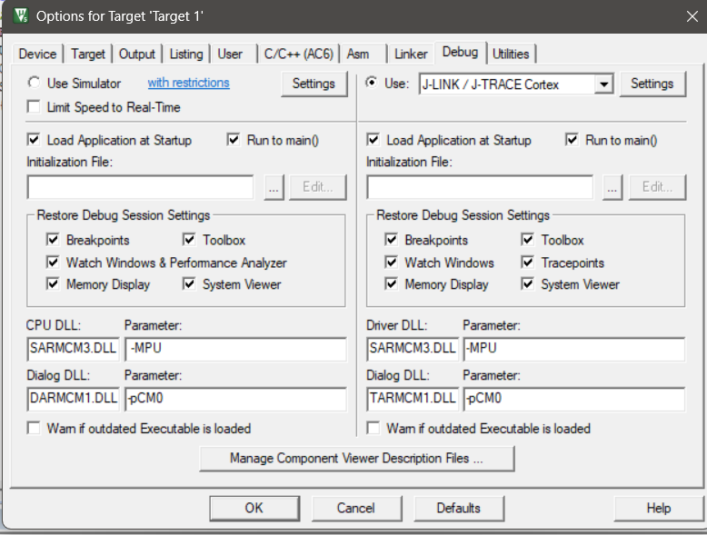

для начала поставь галки - так
 Заголовок сообщения: Re: Программирование микроконтроллеров компании Fudan в Keil
СообщениеДобавлено: Чт дек 18, 2025 20:34:36
Зарегистрирован: Вс июл 07, 2024 18:40:12
Сообщений: 14
Zikon, да, вот я позже пприсылал скриншоты там уже стоят как вы написали

Zikon, сейчас при входе в отладчик сразу код идёт, или что, доступна кнопка STOP. Если нажать ее выделяются некоторые регистры синим, и всё. Шаги не делает, а если нажать Run to cursor line опять запускается и всё. Изображение Изображение Изображение Изображение

что за белый кружок с красным крестиком, и зачем его в отладчике нажимать
запускаем отладку и должен сразу
на main() перейти и в си коде и в асм коде
и дальше шагаем
Добавлено after 2 minutes 36 seconds:
шаги делаем и при изменении - жёлтая стрелочка перемещается
синие регистры - те которые изменились при шаге или шагах
может ещё зависит шаг в каком окне находишься
и как-то си программу там шаги странно работают
я больше асм отлаживаю немного
в настройках можно в закладке Debug
убрать галочку Run to main()
тогда стартовать будет с ResetHandler
и в асм окне будет если интересно асм по шагам смотреть
После старта отладочной сессии, процессор должен по идее быть остановленным или в начале main() или по адресу вектора сброса. Не должен он быть в "run". Что-то не так тут. Может адрес точки входа (стартовый адрес прошивки) не задан или неправильно задан?
Или выполнение по каким-то причинам не доходит от 0x165 до main()?
У вас, судя по скриншоту с образом прошивки, вектор сброса указывает на адрес 0x165. Можно перед подключением отладчика, поставить на этот адрес бряк (в окне дизасма). И дальше прошагать до начала main(). Или же 2-й бряк поставить на начало main() и от адреса 0x165 до бряка в main() запустить CPU свободно бежать (run). Исполнение должно дойти до бряка в main(). Если не дошло - искать что не так со входом в main().
Вобщем - я бы плясал от адреса в векторе сброса (0x165).
PS: В вашем МК флешь находится с адреса 0x00000000? Точно? Нужно убедиться в этом. У меня нет мануала на ваш МК - не знаю.
Добавлено after 5 minutes 42 seconds:

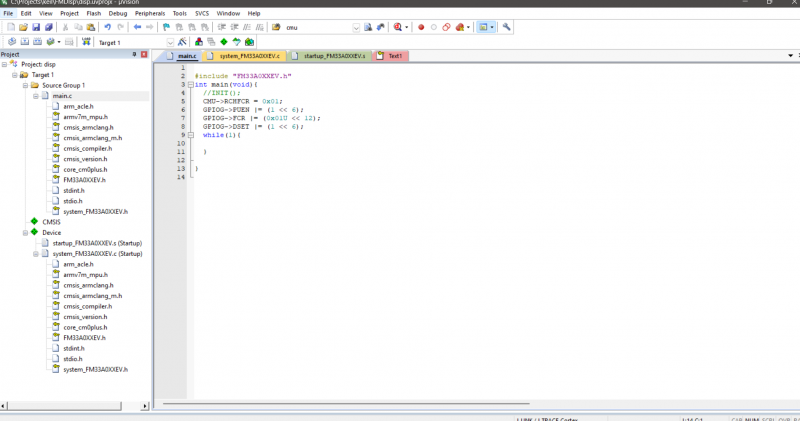

Шаги не делает, а если нажать Run to cursor line опять запускается и всё. [url=https://img.radiokot.ru/files/157349/medium/3y0m8xiqr8.png]
А зачем вы закомментировали весь код внутри main()? Оставьте там хоть сколько-то кода. Может "run to main" не срабатывает, если main() пустой?
