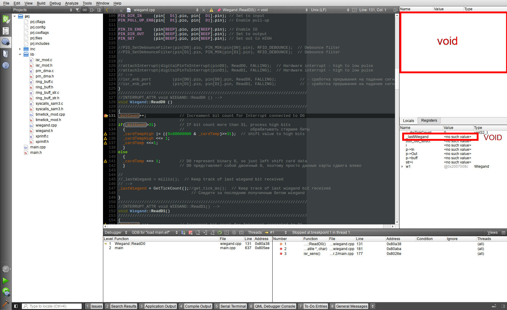

добрый день
во время отладки не показывается ничего, связанное с классом
так и должно быть или есть куда рыть, чяво настраивать?!
в Atmel-Studio/vbox ни каких проблем.
p.s. встречал в инете мысли, что это нормально.
atmel ice-c (shareware... пардон, wave-share)
qtcreator 4.15.2 (бинарная сборки с оффсайта)
slackware 14.2 x64
openocd   0.12
arm_gdb   12.1 / py_3.7
Енот - это кот, только инкогнито!
p.s. держитесь обоими руками, а то прорвет...

###!!! ADD !!!### дополнение по отладке
переписал класс на "обычный функционал", действительно, подтвердилось что класс в данной связке в отладке не видится
Комментарий к файлу: отладка класса
pic_2022.10.24_14.10.35_2.jpg [247.34 KiB]

sunjob, в файле projectname.config все нужные define'ы настраиваются. Если define нигде не определен (ни в используемых заголовочных файлах, ни в этом файле), то текст внутри ifdef'а будет "затеняться".
