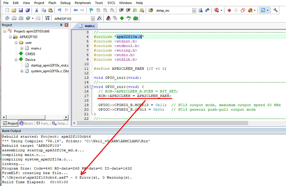

Остается только импортировать заголовочный файл с регистрами и периферией откуда-то еще (не от производителя чипов) или определить их самостоятельно. :) Что для одного микроконтроллера легко, но для нескольких микроконтроллеров подряд - уже бессмысленно (требует много времени и труда).
Для другого МК (напр. в случае: APM) проще перейти к написанию кода другими (похожими) абстракции.

Вы зачем псевдокод скомпилировать пытаетесь? Троеточие, главное, убрали, а PAEN посмотреть как в заголовочном файле правильно называется никак?

VladislavS, мало что понял (РУ->БГ). Другими словами если можно, пожалуйста?
(Могли бы привести пример?)
Keil, Devices, APM32F1 Series, APM32F103, APM32F103CB
apm32f10x_h.zip [21.08 KiB]

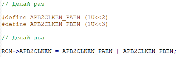

Как я и говорил, обычный union.
Поэтому
Больше разговоров. Если это вызывает трудности, то стоит сменить род деятельности.
изображение_2025-10-13_154026266.png [71.77 KiB]
изображение_2025-10-13_154155135.png [9.69 KiB]

Теперь понял ваши слова. Спасибо. Да, так ОК -> необходимо вносит доп. #define.
Но напр. работаю с APM - 7 типами, а также с STIM32 - напр. 25 типами, с GD32 и другими, и другими, и другими МК. То есть приходится самому написать все периферийные устройства в МК и их адреса? А производители уже это сделали в их header файлы и просто используем то, что видно и уже реализовано.
Некоторые коллеги используют 1-2 вида МК за всю жизнь. И знают документацию наизусть. Напр. я открываю документацию по мере необходимости, на нужной странице ... Нет времени. На самом деле, каждый выбирает свой путь.
