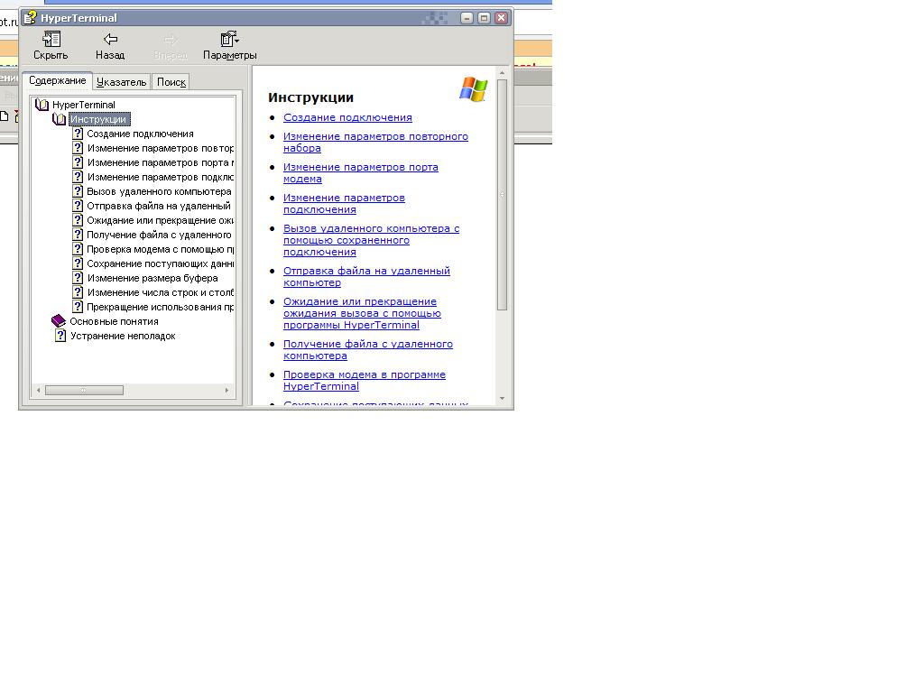

Мурзик не могу понять что тут лучше выбрать для начинающего ?
Безымянный.JPG [81.79 KiB]
 Заголовок сообщения: Re: Stm32 с чего начать изучение...
СообщениеДобавлено: Пт авг 12, 2016 11:35:19
Рейтинг сообщений: 179
Сообщений: 3382
scorpi_0n писал(а):
Для тех кто хочет освоить STM8 и ИАРа хватит, а всё вышеперечисленное уродство пусть идёт лесом
Лучше пусть STM8 идет лесом... :)
scorpi_0n писал(а):
Но если задача совсем простая, то почему бы и не STM8S003F3?
Целесообразно наверное при крупносерийном производстве для удешевления разработки на несколько центов. :))) А при единичных экземплярах, с тем же успехом можно использовать STM32F030F4P6. :)
В Китае партии из 10 штук STM8S003F3 и STM32F030F4P6 стоят примерно одинаково. Тем более пусть STM8 идет лесом! :)))
IDE спрашивает нужно ли ассоциировать сишные файлы с ней. Это необязательно и от этого можно отказаться, т. е. оставить выбор как есть сейчас в окне.

как начинающему можно оставить как есть ?
СообщениеДобавлено: Пт авг 12, 2016 11:43:44
Сообщений: 3382
Разница от выбора в том окне будет в запуске EmBitz при клике по *.h, *.c, *.cpp и др. файлам в проводнике или они будут открываться в другой программе. Смысла ассоциировать сишные файлы с EmBitz почти нет, т. к. все равно нужно открывать файл проекта. А из проекта можно открыть все необходимы сишные файлы.

получили это окно.
что жимаем дальше.
спасибо !
Безымянный.JPG [72.93 KiB]
СообщениеДобавлено: Пт авг 12, 2016 12:21:15
Сообщений: 3382
Английский вообще не знаете? Тогда установите русификатор (ссылка выше).
Среда предлагает создать новый проект (слева) или открыть существующий (справа).
Создание проекта в картинках. https://habrahabr.ru/post/191624/
http://purebasic.mybb.ru/viewtopic.php?id=575

СообщениеДобавлено: Пт авг 12, 2016 15:12:22
Рейтинг сообщений: 76
Зарегистрирован: Сб июн 09, 2012 02:14:11
Сообщений: 1337
Откуда: ХАРЬКОВ
да посмотреть реализацию можно, но это если я знаю как минимум ее название.
да и при том оно должна присутствовать в коде.
как начинающему мне надо иметь представление о всех структурах и функциях которые есть.
поэтому и спрашиваю где мне их найти. я же должен с чего то собирать код :)))
может справочник какой-то есть ?
где-то видел (не помню где) что это все имеется в справочной документации
такого вида
Безымянный.JPG [71.46 KiB]
СообщениеДобавлено: Пт авг 12, 2016 15:21:52
Сообщений: 3382
Мурик писал(а):
На сайте ST следует поискать документацию на библиотеку SPL интересующего семейства (например STM32F10x).
Документация находится в архиве с библиотекой SPL (ссылка для семейства F10x) http://www.st.com/content/st_com/en/pro ... 32054.html
У файла документации имя stm32f10x_stdperiph_lib_um.chm
