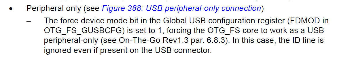

Что же вы RM то стесняетесь читать?
изображение_2023-03-02_183335830.png [40.37 KiB]
И потом. Открываем раздел 34.17 OTG_FS programming model, там полностью по пунктам вся инициализация.

Вот я уже думаю, попробовать принудительно перевести в режим периферии, а потом из него отправить запрос согласования с хостом HNP. Мутно как-то все это.

я только с ним и работаю. Просто непонятно, зачем ID линия, если она не работает? И еще вопрос для контроля: бит-бандингом в область 0х50000000 не попасть, то есть только чтение-изменение-запись?
Что конкретно из раздела 34.4 не работает? Зачем вам вообще эта ID-линия, вы хост руками поднимать собрались?

Я забыл выставить номер альтернативной функции. Все работает.
