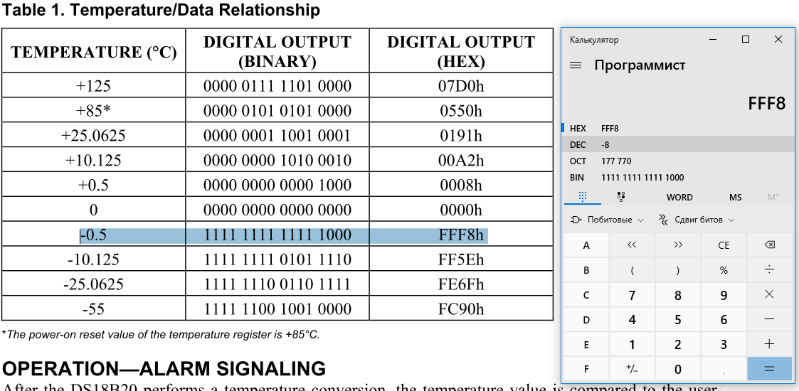

extern uint8_t ow_Answ[9]; // Внешняя глобальная (мне хвостом, что это не кошерно!) переменная, которая хранит полный ответ датчика (значение из его Scratch Pad), включая температуру и настройки предупреждений.
// Код в другом файле исходника просто циклически отправляет команду оцифровки температуры и производит чтение данных.
int16_t curr_temp; // Переменная хранит текущую температуру. ЗНАКОВАЯ.
curr_temp = ((ow_Answ[1] << 8) | ow_Answ[0]); // Получаем СЫРЫЕ байты ответа от DS18B20.
curr_temp = curr_temp / 16; // Убираем дробную часть
curr_temp = curr_temp * 10; // Домножаем на 10
// И прибавляем дробную.
curr_temp += (((ow_Answ[0] & 0x0F) >> 1) + ((ow_Answ[0] & 0x0F) >> 2));
УСЁ. В переменной находится целочисленное(!) значение температуры в градусах цельсия, домноженное на 10.
0° = 0
12,3° = 123
-55° = -550
Почему-то все начали биться с дополнительными битами температуры, а DS уже возвращает число в формате INT16, знаковом.
Откройте даташит на датчик, долистайте до таблицы 1 `Table 1. Temperature/Data Relationship`, возьмите отрицательную температуру из примера, вбейте в калькулятор, который умеет переводить системы счисления и... И вдруг сходится!
scr_1.png [112.35 KiB]

... Я понимаю что нужно две переменные для положительной температуры и для отрицательной.
The temperature data is stored as a 16-bit sign-extended two’s complement number in the temperature register (see Figure 4).
The sign bits (S) indicate if the temperature is positive or negative: for positive numbers S = 0 and for negative numbers S = 1.
Нет. Она одна, со знаком. (см. как обозначается знак в 16-битных целочисленных выражениях - бинарная математика).
пример (стр. 6 из pdf-а DS18B20):
-10.125 oC = 0b1111 1111 0101 1110 = 0xFF5E
попробуйте:
//функция преобразования показаний датчика в температуру
int dt_check(void) {
  int bt;                     //переменная для считывания байта
  int tt = 0;
  if (dt_testdevice() == 1) { //если устройство нашлось
    dt_sendbyte(NOID);        //пропустить идентификацию, тк у нас только одно устройство на шине
    dt_sendbyte(T_CONVERT);   //измеряем температуру
    _delay_ms(750);           //в 12битном режиме преобразования - 750 милисекунд
    dt_testdevice();          //снова используем  те же манипуляции с шиной что и при проверке ее присутствия
    dt_sendbyte(READ_DATA);   //даем команду на чтение данных с устройства
    bt = dt_readbyte();       //читаем младший бит
    tt = dt_readbyte();       //читаем старший бит MS
  return ((tt << 8) | bt);    //сдвигаем старший влево, младший пишем на его место, тем самым получаем общий результат
затем используйте функцию:
int temp = dt_check() * 5 / 8;
Будет температура * 10 со знаком (+ или -).
Примеры:
256 = 25,6 оC
-54 = -5,4 оC

пфу, непонятно что грешит:
(знак - поставлю позже)
tt = ds1820_read();
printf("T = %LX\r\n", tt);
printf("T = %Lu\r\n", tt);
if (tt < 0)
  tt = -tt;
printf("T = %Lu\r\n", tt * 5 / 8);
show_display(tt * 5 / 8 );          // temp * 10
А на -0,5 oC - ОК.
2.jpg [119.11 KiB]
1.jpg [153.33 KiB]
Хорошее решение.
Я делал так:
uint16_t t;
uint8_t s, d;
if(temperature < 0) {
    s = 1;
    t = -temperature;
} else {
    s = 0;
    t =  temperature;
d = t & 0b1111;
// *5, /8 с округлением
d += d << 2; d += 4; d >>= 3;
t >>= 4;
sprintf(aTextOut, " Temperature = %s%u.%u", s ? "-" : "+", t, d);

Вопрос снят. Ошибка: из-за шага изменения.
