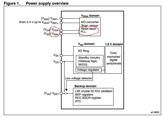

Пробовал как-то связаться с недавно купленной stm32f101c6t6. Не получилось. Или я что-то не так делаю (и пожёг её) или она уже была бракованна: когда я её паял, я обнаружил, что у неё отломана под корень 1-я нога (VBAT). Питал её через стабилизатор LM1117T-3.3, UART заводил через FT232 на USART1, питая её и от 5 и от 3.3 (как понял, у этого микроконтроллера есть "вольттерпимые" входы, на которые можно подавать 3.3+4 = 7.3 вольта, только где они находятся?). Ставил BOOT0=1, BOOT1=0 или BOOT0=X, BOOT1=1. На команды 0x7F, 0x00 да и на вообще всё ноль реакции. STM32 Flash Demonstrator тоже не видит контроллера. Переходник USB<->UART работает (проверка эхо-ответом) и виден так же и из программки. Мне её теперь не оживить?

целиком свою схему покажи.

IfoR, простите, что влезаю.. но Vss - это "земля", а Vdd - питание. BOOT0 подтягивается к "земле".
Вот грубо выдранный кусок из одной моей схемы.

IfoR писал(а):
Satyr,
Бугагагаа а питание и землю кто будет подключать ? -)))))))))))))
Как правильно написали, у тебя переполюсовка. И подключать надо ВСЕ землняые и питающие контакты, а не только те, что понравятся.
 Заголовок сообщения: Re: Stm32 с чего начать изучение...
СообщениеДобавлено: Вт фев 14, 2012 12:57:53
Рейтинг сообщений: 24
Зарегистрирован: Сб ноя 15, 2008 10:09:56
Сообщений: 2029
Откуда: г. Тула
А да, точно, попутал местами на схемке (в железе всё правильно):
Satyr, а разве они все электрически не соединены, не? Ну аналоговую часть я не подключал ибо не надо, или оно без этого не работает?

Так ты схемы по железу рисуй. Что только искать ошибки не в том, на чем у тебя проблемы ?
Мда... Надо полагать, вопрос про то, есть ли у каждой пары Vdd/Vss развязочный конденсатор и вовсе излишний ?

Перед тем как перерисовать схему, я взглянул ещё раз на макет.
Ну рассказывай. Вопрос вовсе не излишний. Я то сейчас попробую все подсоединить.

IfoR писал(а):
Satyr, ты смотри, не лопни от своей напыщенности. Свои самые пошлые фантазии лучше у себя на куклах реализовывай.
Тебе самому то не стыдно такие эпик фейлы один за другим демонстрировать прося людей тратить время и помогать тебе ?
Хоть открой бегло даташит посмотри, глянь примеры сначала.

IfoR писал(а):
Тебе сколько надо выплатить, что бы расплатиться за потраченное тобою время?
Расплатись временем.
Потрать его, чтоб прочитать хотяб с 6 по 16 страниц этого http://www.st.com/internet/com/TECHNICA ... 164185.pdf

Заменил на это:
Эффекта ноль. :(

IfoR писал(а):
Эффекта ноль.
Вот это не забыл:

:facepalm:
когда ж тебе надоесть наугад тыкаться.
подключи уже ВСЁ питание как положено
Страница 6 документа есличо.

:facepalm:
Да что же вы сразу меня в эту надпись не тыкнули? Я то думал оно АЦП питает. Не заметил я этого.
Теперь всё заработало. Спасибо! :)
