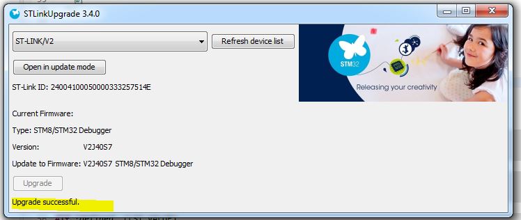

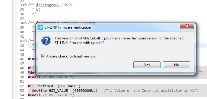

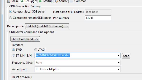

Тогда потеряете возможность отладки и это неприемлемо.
Специально попробовал: китайский ST-Link на Geehy
Добавлено after 4 minutes 2 seconds:
более того, я потом кликнул запуск дебаггера, и ST-Link моргнул синим и выдалось:
Ну, ща попробую.
Добавлено after 4 minutes 49 seconds:
Успех:
Напоминаю, что сообщение, что ST-Link не в DFU-mode, означает необходимость отключить и снова подключить его, после чего снова нажать кнопку "Open in update mode"
После обновления необходимо опять отключить и снова подключить его.
Версия Cube
Version: 1.11.2
Build: 14494_20230119_0724 (UTC)
Ничего особого не делал. Скачал, установил. Win7х64
