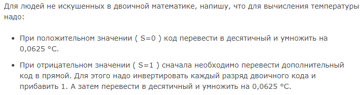

Все молчат, потому как вы не хотите читать даташит на датчик, не хотите пользоваться поиском.
Взято отседова
Аэто вам для общего развития.

Ну а если почитаете у вас два пути
Первый: if (tmp < 0) tmp = 0 - tmp;
Второй: if (tmp < 0) tmp = ~tmp + 1;
Затем как и было, умножаете на 0.0625 или делите на 16.
