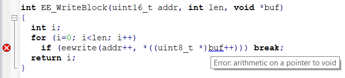

У вас гранаты не той сисьтемы :))) Долго же вы "саабражали" и пыхтели :) Лучше хорошенько почитайте учебник по Си, коль не умеете пользоваться приведением типов и указателями :))) Я понимаю, что хочется выкрутиться любой ценой, но зачем же сцать против ветра вместо того, чтобы просто прочитать, что void вообще-то имеет размерность 1 байт, и указатель на void* указывает на нечто размером 1 байт. Но суть тут не в этом! Там ошибка была в неверно установленной скобке при приведении типов и постинкременте, о чем и было указано в мессаге компилятора! Либо перенести одну скобку, либо убрать обе парные скобки. Хотя лишние скобки в разумных кол-вах ошибкой не считаются. А всё остальное - это уже частности общих реализаций. Конкретно к показанной выше проблеме отношения не имеют.

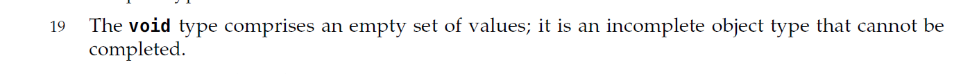

Может просто в стандарт С заглянуть?
6.2.5 Types
vp2.png [16.88 KiB]
6.5.6 Additive operators
vp1.png [92.31 KiB]
Добавлено after 27 minutes 24 seconds:
А вот реакция разных компиляторов на это выражение
GCC
vp3.png [9.34 KiB]
CLANG
vp4.png [2.86 KiB]
IAR
Компиляторы в режиме С++ для более строгого контроля. Все они в один голос говорят, что это арифметика с указателем на void. А она согласно 6.5.6 стандарта С запрещена. Хотите находиться в зоне UB - ваше право, но другим такого советовать не надо.
