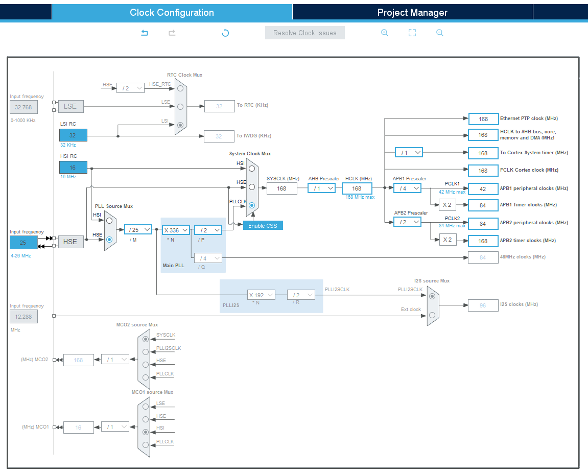

Не могу сообразить еще одно. Таймер настроен на 1 МГц, т. е. 1000 в TIM3_CNT = 1 мсек. Старт-бит у моего пульта 4,5 мсек. импульс + 4,5 мсек. пауза. Должно ведь быть в регистре ТМ3_ССР1 = 9000? А там 18000, ну и все остальные импульсы так же. Если таймер настраивать для отсчета времени, то все совпадает, а почему в этом режиме нет?

Зависит от настроек каптуры. А ещё, смотрите что от пульта приходит, иногда несущая не фильтруется.

В общем я глянул на блок диаграмму в даташите, а там не указано что на таймеры стоит умножитель частоты. В общем все правильно- частота 84 МГц а не 42 МГц.

Иногда проще в кубике посмотреть, что там на шинах получается. Ведь на какой шине какое устройство известно же (через тот же RCC при активации тактов, например).

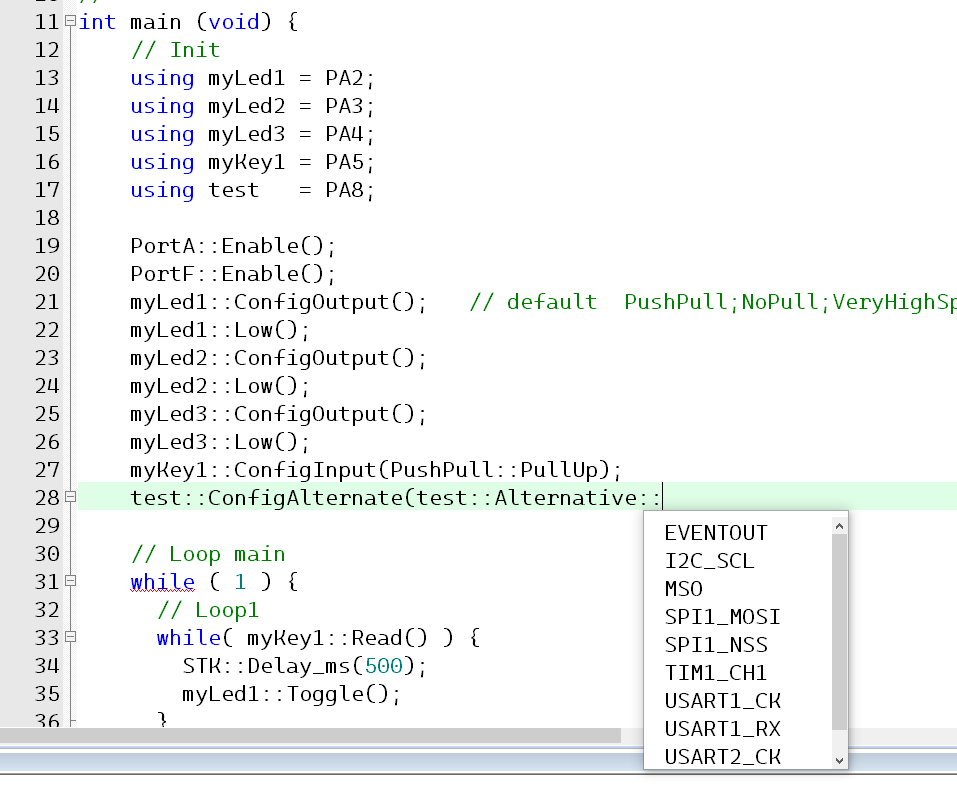

Вот на C++ пишу библиотечку - более простую чем "Желе"
Интересно получается
это для PY32F030 (003,002A)
все альтернативы забил в enum-ы для каждого порта

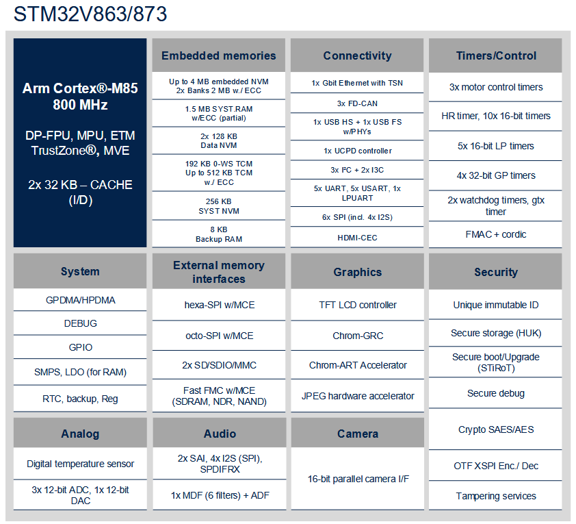

ST анонсировала STM32V8: 800MHz Cortex-M85(В 1.5 раз быстрее 600MHz H7), 4MB флеша, 1.5MB RAM и паябельные LQFP-100 корпуса.
