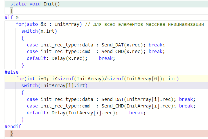

но я не уверен, что такая погоня за универсальностью (и удобством для человека) будет более оптимальным решением.
Поверьте, компилятор лучше программиста знает как по массиву ходить. Впрочем, это легко проверяется. Ссылка на Compiler Explorer.
Пишем алгоритм обхода массива двумя способами.
изображение_2024-03-09_123816329.png [37.58 KiB]

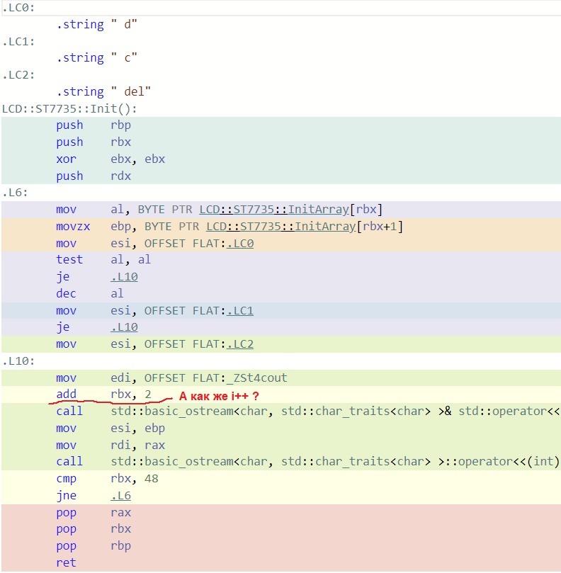

И видим, что начхал компилятор на счётчик цикла и сгенерировал одинаковый бит в бит код для обоих вариантов.
Это хорошо, что x86/x64 компилеры последние 25 лет не стояли на месте. Но что там под РУКУ? Топик же не про x86/x64. Что там с тулчейнами под РУКУ?

x86 выбран только чтобы показать результат выполнения кода в Compiler Explorer. Для ARM компиляторы ни разу не отстают.

Вот цикл фор с таким условием
for(auto &x : InitAtray)
Авто это просто слсоб взять указатель без создания перемнной? А InitArray это что? А какое условие у цикла этого? Какую роль тут выполняет двоеточие? Это точно си?)
 Заголовок сообщения: Re: Микроконтроллеры STM32 - тонкости работы, отладочные пла
СообщениеДобавлено: Вс мар 10, 2024 20:38:28
Рейтинг сообщений: 433
Сообщений: 2556
Вот в этом сообщении этот цикл написан на обычном С.
Нет, auto это указание компилятору самому определить тип переменной x. У него для этого есть вся информация - тип элемента массива InitArray. Единственное, я ему подсказал с помощью &, что пусть лучше x будет ссылкой. Ссылка и указатель, если что, это разное.
Это массив из структур TInitRec. Он определён в самом конце и содержит последовательность команд индикатору.
Тут нет явного условия. Этот цикл на русском языке звучит так "Взять сcылку последовательно на все элементы массива". В теле цикла описано что с каждым элементом через эту ссылку сделать.
Это синтаксис оператора цикла такой.
Это точно си?)
Это точно не С :) Но, насколько я помню, вы в IAR лабаете, а там С++ по умолчанию включен. Можно всё то же самое на обычном С написать, но блин, это будет так пошло с макросами, фу...

Это C++ стандарта x11 и младше. Там есть такие формы циклов и много другого, чего нужно серьёзно изучать. InitAtray - это экземпляр контейнера (std::initializer_list, std::vector, std::list или вообще самописный), от которого можно взять итератор по методу begin() или вовсе какой-либо массив. Двоеточие - просто синтаксис. Здесь цикл последовательно шагает по каждому элементу контейнера от begin() до end() и берёт на каждом шаге его ссылку в x, которая существует только в теле цикла. auto - автоматический вывод типа элемента. Этот цикл эквивалентен С++98 коду, например, так:
CONTAINER::iterator it = InitAtray.begin();
while (it != InitAtray.end()) {
  TYPE &x = *(it++);
   cделать что-то с x
VladislavS, ах да, ты-ж уже объяснил. Ну может будет не лишним. :)
