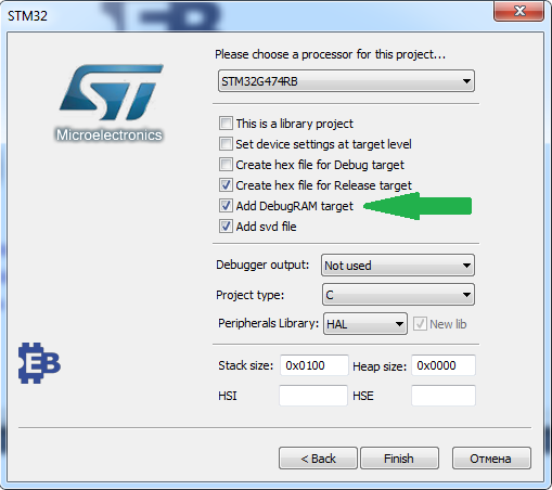

 Заголовок сообщения: Re: Em::blocks IDE (EmBitz)
СообщениеДобавлено: Ср сен 02, 2020 09:44:16
Рейтинг сообщений: 179
Сообщений: 3382
На форуме появилось обновление https://www.embitz.org/forum/thread-12.html
Поддерживаются много новых МК в том числе STM32H7, STM32G0, STM32L4, STM32L5 и другие.
Добавлено after 9 hours 54 minutes 19 seconds:
AVI-crak писал(а):
Запустить отладку программы в памяти мне так и не удалось.
Если еще актуально, можете попробовать при создании проекта добавить цель сборки DebugRAM и возможно получиться запустить отладку из памяти.
Debug.png [49.44 KiB]
